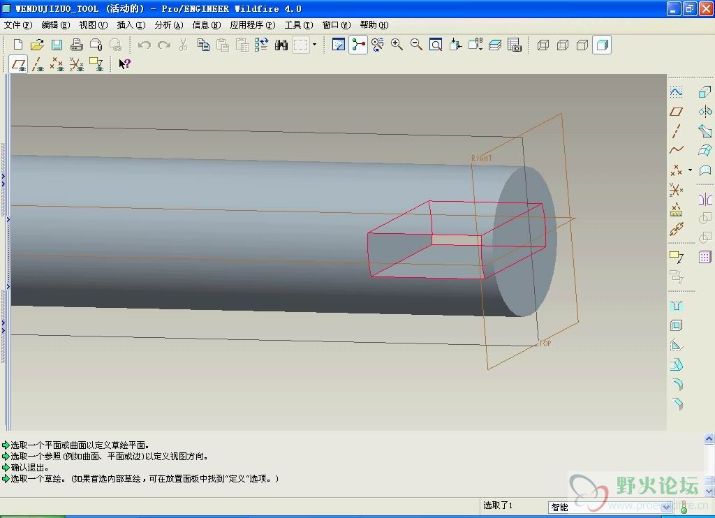

裁剪.jpg 见上图,我想把红色选中部分的方形通槽创建到与之相互垂直的曲面上,也就是形成十字形通槽,请高手给予指点,用什么命令去完成,有空详述一下步骤,谢谢了!!

用拉伸功能在切一个槽就可以了,
以与之垂直的那个基准平面做草绘,截面大小与之一样,选择穿透。

自己已搞定
利用复制命令已搞定,谢谢大家!!
不知道能不能利用阵列做呢,知道的朋友告诉一下,谢谢!!
学习中,希望能够有不同的方法去创建特征!!

恩,估计使用编辑菜单里的特征操作的复制旋转是可以实现
