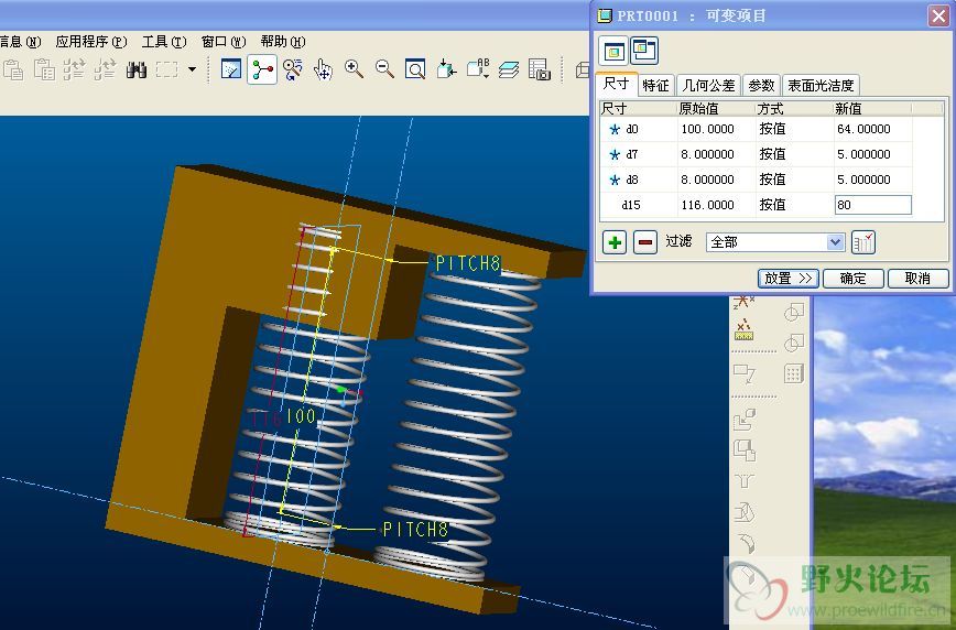

柔性件装配——变节距弹簧的装配
节距:两端为2、中间为8;弹簧总长尺寸116;中间节距为8部分的长度100。
见图1
按下图在尺寸栏中添加弹簧总长尺寸116、中间节距为8部分的长度100、节距尺寸8。
见图2
按下图在尺寸栏中输入新值。
见图3

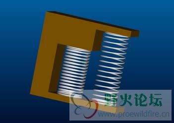

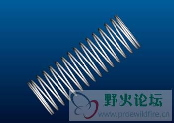

按确定后如下图
见图4
[localimg=351,248]3[/localimg]

主要是定义挠性,谢谢发表原创教程
