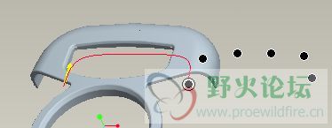

同样的操作,只是绘制那条曲线的时候顺序不同,结果为什么出现这种情况呢,有没有简易的方法改变阵列方向,点那个箭头没用,选取曲线的时候选择另一端点也没用  注:软件为3.0 M120

注意看黄色的箭头,,改变一下起始点看看~~
如确无法改变的话,那就重新绘制曲线(曲线的起始点走向就是阵列方向)

沿曲线正列不是在曲线上阵列的意思,是照着曲线的形状阵列,所以起点的选择很重要

应该为二楼的解释,因为我试过选择点,箭头均无效
