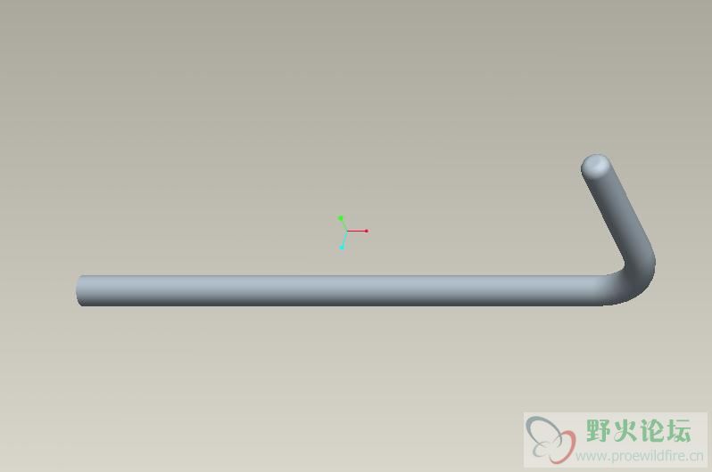

请问图中的模型PROE可以展开吗?(我的意思是把它展平成一根直线,可以知道它的料长);(有PRT文件,会的帮个忙啊,先谢谢了)另还有个问题就是PROE里只能展开钣金件的模型吗?

这个要求不高的话,你计算下中心线长度应该就可以了吧,实体里没有钣金里的展开

实心的实体可以展开吗,好像只有薄壁可以展开吧。

LZ如果辛苦一下把它做成管道,就可以获取关于长度的信息了,预切型长度是根据材料的延展性计算出来的实际长度;而中心线型则是计算中心线的长度
