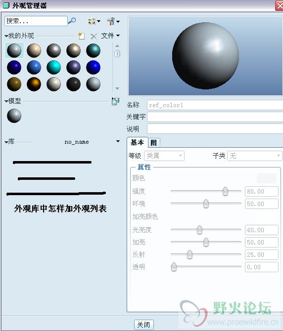

[求助] 外观库中怎样加外观列表

发表于 2011-8-2 10:52 | 显示全部楼层
我的外观后面文件前面那个就可以添加外观啊!!!
发表于 2011-8-3 09:50 | 显示全部楼层
在外观管理器对话框中的文件下拉菜单中点添加,然后选择你存放材质库的路径!应该就可以了。
发表于 2011-8-3 20:26 | 显示全部楼层
添加材质
1.确认下你安装l有proe库,有些精简的版本没有,安装时的可选项(点下【库】旁边的三角号看下,看你的情况好像是没有装的)。
2.点开【外观管理器】》【更多外观】在此弹出的窗口中你可以定义自己的材质,名称,颜色纹理等。确定后。会自动添加到【模型】和【我的外观】(本次有效)点开【外观管理器】有个查看方式的图标,选择【名称和缩略图】》选中你修改好的材质【文件】》【保存】(保存所有我的外观)或者【模型】【保存】(单个)
3.没有按可以网上下个材质包考到安装目录下,指定库的位置。下次打开就有的。暗号的享用自己定义的材质可以在D:/ptc/graphic-library/adv_material下加个文件夹下次你就可以使用自己的啦

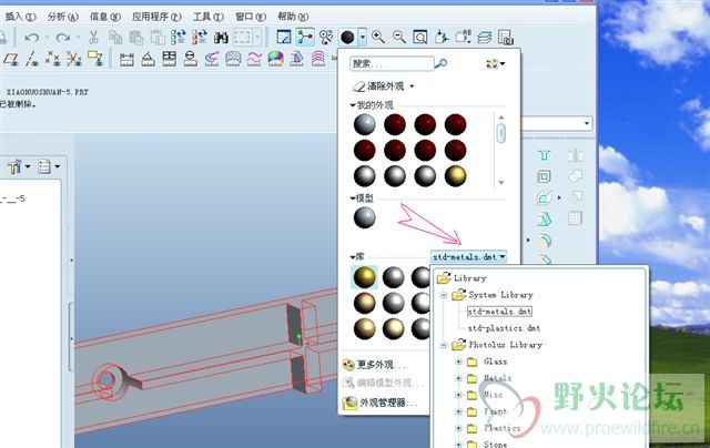

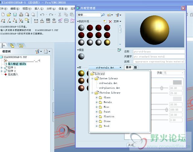

发表于 2011-8-6 12:20 | 显示全部楼层
你是想添加这样的列表么?
