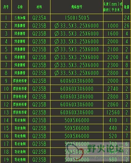

用efx建桁架模型,出工程图bom表时,能否按长度混合。桁架钢管有100多个,而且每个钢管都是一个零件,但是大部分是相同型号相同长度的管,但不能按长度组合,所以bom中零件就很多,很不方面。其实只要能再bom中按长度型号的管显示数量就行,车间下料方便,各位大哥有没有好的方法。

装配好以后在修改里面点那个用现有截面梁替换,只要把相同长度规格的替换掉就行了,这样BOM表就按相同的零件名显示数量了,不会出现重复
