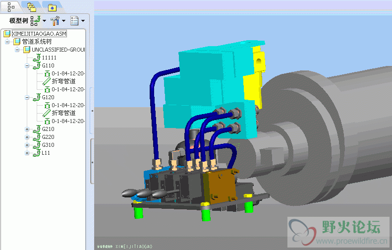

好吧,我这周才开始用pro/piping功能
装配好了一套液压单元
布局了5、6根直管(厚壁钢管)
有什么办法把管路单独出加工图么
已补充图

发表于 2011-7-23 17:04 | 显示全部楼层
在组件中新建一个子组件,将创建的管道全部放置在该子组件中,然后以该子组件为模型出图即可。

发表于 2011-7-23 21:19 | 显示全部楼层
打开管道零件创建工程图

回复 5# 野火 的帖子
我画出来的这个管路貌似打不开=。=
求指教
P.S.已补充图

 楼主| 发表于 2011-7-25 16:00 | 显示全部楼层
发现问题的所在了
没有最终实体化
现在问题解决了
16:03
新问题
好吧,我不会给打开的管路添加基准=。=
这是初级的初级的初级的初级的问题吧
求指教
[ 本帖最后由 爛掃把火鳥 于 2011-7-25 16:02 编辑 ]

发表于 2011-7-25 20:46 | 显示全部楼层
创建轴线,利用管道的端面等创建基准就可以了,最好创建管道的时候选上起始零件

 楼主| 发表于 2011-7-26 10:52 | 显示全部楼层
回复 8# 野火 的帖子
没能理解,求例子
