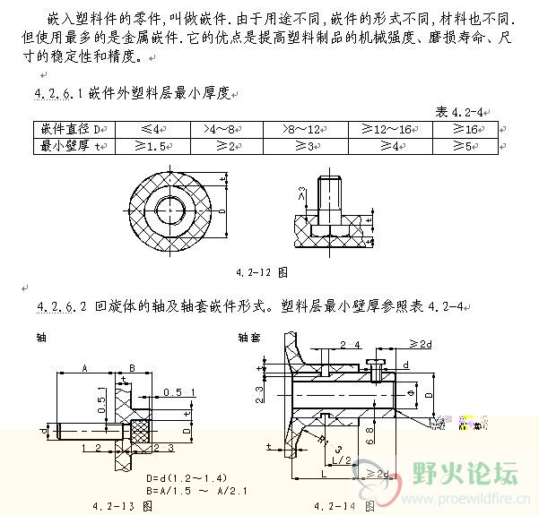

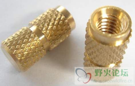

如果使用这一类的铜嵌件螺母,那么boss柱的厚度怎么确定?
直径要比崁件直径大多少?M2的螺丝
还有就是谁能提供这种铜嵌件的尺寸规格和机丝螺钉的国标(特别是螺纹长度 和 蘑菇头部分的尺寸)?M2的

发表于 2011-7-18 12:01 | 显示全部楼层
楼主看图

发表于 2011-7-18 12:09 | 显示全部楼层
奇怪,怎么图片都是黑黑的呢
楼主,可以了,看楼下我发的

这个好像那本书上看过,但是照这个算的话,M2的铜嵌件外径4mm,boss柱就要7mm,但是别人的产品一样的m2 才5mm,7mm的话装不下啊,空间不够,麻烦……

这个尺寸是用于出产品后再热熔安装嵌件 还是 直接装在模具上产品打出来就带嵌件?
用于那种形式的?

LZ的螺母柱是直接啤还是后面做热熔还是冷压? 直接啤的话 单边0.7mm就行 不露铜就OK  热熔单边1.2至1.5 视产品材料定 冷压单边1.5左右 旁边要长骨
发表于 2011-7-18 23:44 | 显示全部楼层
boss的厚度要看你塑胶件的材质、boss的高度还有加强肋的设计,一般PC+ABS材质的塑胶热熔M2的螺母厚度在1.0mm左右,特别要注意的就是最好要有加强肋的设计,防止热熔是boss柱在结合线的地方开裂和应力开裂。
