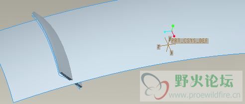

如下图是两个曲面组成,我想把小的那个曲面减去(注:即是减去后大曲面会留下空,可以看过去)我弄了好久,没弄好,谁有好的方法,说一下,小的在此先谢谢了!

先选中那个小的面,然后点编辑,修剪,选大的面进行修剪就行了,修剪方向可以随便切换

应该用剪切的方式可以做出来。

我试了下修剪的命令应该能够满足你的需要。

我是想把小减去后,会有一个半圆孔,用来散热的

要孔的话那你做切减
