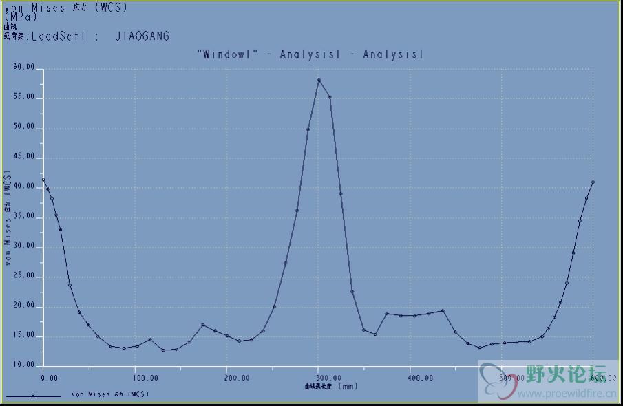

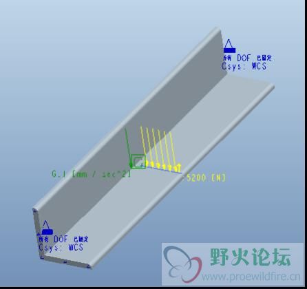

如下图,等边角钢100×10,材质Q235-A,只在中间受力2600N,请问100的角钢能不能承受这么大的力?
用法比较特别,只是一个边受力,而且是在里边,感觉角钢的性能会大打折扣,但是由于结构需要,只能这样用。
想用材料力学计算,却不知道惯性矩怎么计算。
我分析了一大通,结果出来了却看不懂,请高手帮忙解决一下,谢谢了。

原帖由 rlx0313 于 2011-7-12 15:30 发表
惯性矩你画好模型选好材料后proe会制动产生!
我们的用法很特别,只是那一个内角受力,另一个角起到的作用肯定受到了影响,所以计算的惯性矩肯定是不一样的。
假如角钢反过来用,让一个角立着受力,那惯性矩就好算了,直接机械手册就行。
而我们现在的用法基本相当于矩形钢的用法,但又比矩形钢抗弯强度大,因为另一边毕竟是起点作用的。
不知道我对惯性矩的理解的有没有问题。

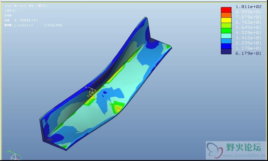

根据你的分析结果,如果没错的话,那个最大应力小于Q235的屈服点,应该不会变形的。

最大应力为1.011e+02,即101MPA,远小于235MPA,所以应该是可以的。
为求安全,可以调出位移云图看看最大位移多少。

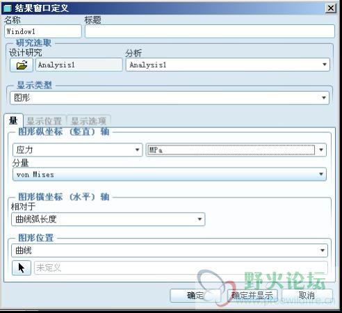

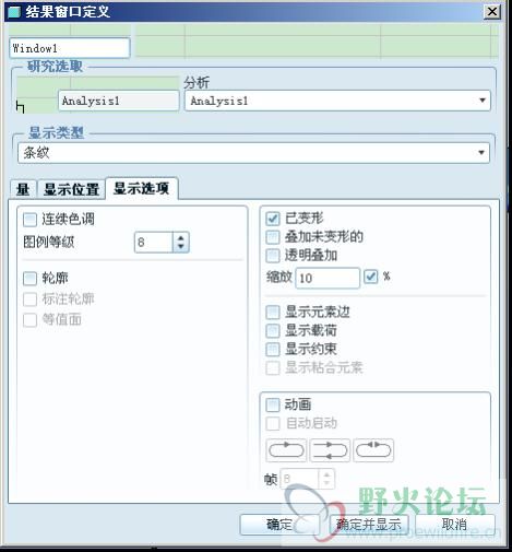

对这个模块不了解,位移云图是什么,是下图吗?看不明白,给解释一下吧。

就是“应力”那里切换成位移。。云图就是你发上来的那图,“图片2.JPG”,很多彩色的,,每种颜色代表一种分析结果的图,那叫云图。。。。
