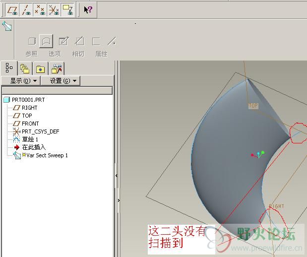

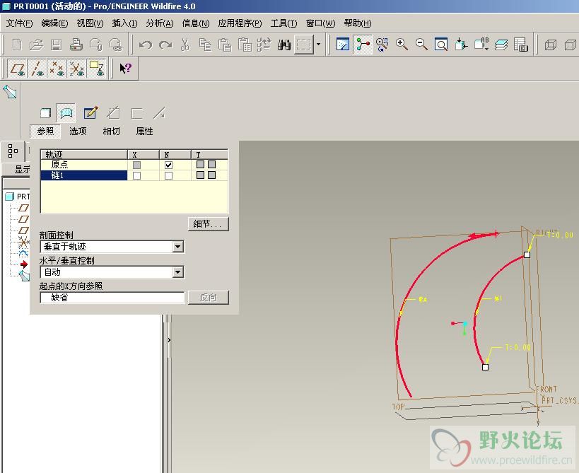

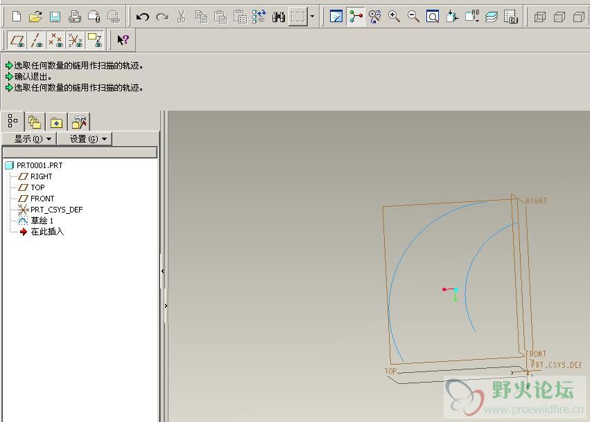

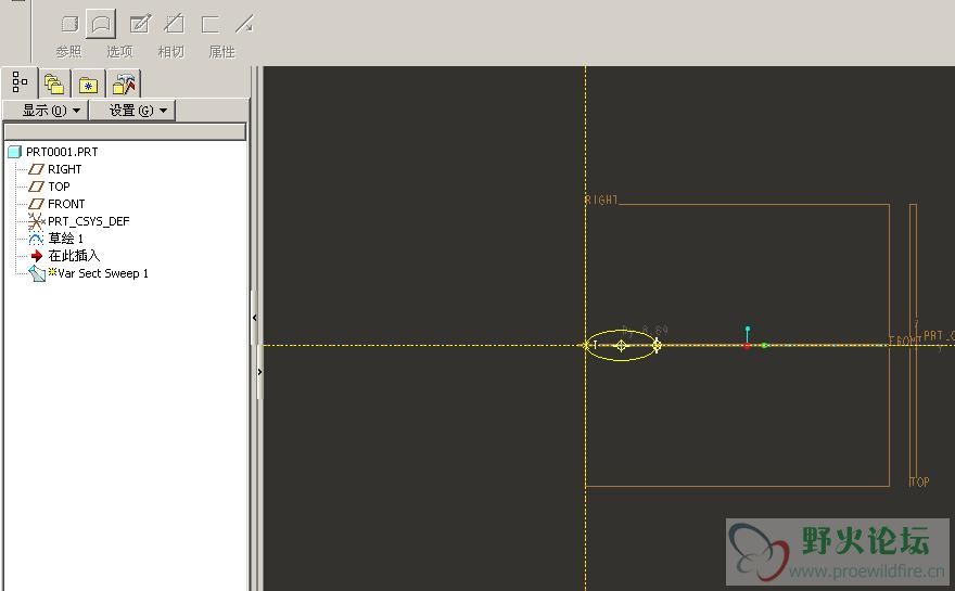

 楼主| 发表于 2008-6-14 09:08 | 显示全部楼层
我想从二条线的端点开始扫描,一直扫描到二条线的末尾
绘制二条任意曲线
绘制二条任意曲线
选择轨迹
选择轨迹
剖面绘制
剖面绘制
画出的图案
画出的图案
250
395

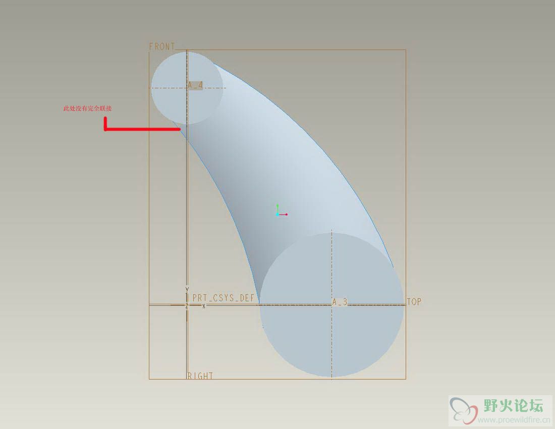

发表于 2008-6-14 10:51 | 显示全部楼层
我作出的模型有一块不能全闭合,如下图。请高手指教!!
141
224
发表于 2008-6-16 09:33 | 显示全部楼层
LS的两位的问题其实是差不多的。
LS的问题是比较好解决的,将未封闭的那端曲线延长,然后根据需要对多余部分进行切除,就可以完成CASE了。
但关于VSS的探索主题可能是关于“参照”中“剖面控制”项的。
剖面控制有三个选项:
1、        垂直于轨迹(最常用)
2、        垂直于投影
3、        恒定的法向
是否可以这样理解:VSS中关于剖面与轨迹的相关只有以上三种关系,剖面方向必须满足这三种选项。因此,基于对剖面方向的严格控制,也就不可能达到任意两条轨迹都能扫描到顶(端)。
或许可以这样:先多做一部分,再切;或将未满部分补全?
对于VSS,可能先延长轨迹线,再切除多余部分比较简易。
以上纯属个人猜想,两位不妨一试。
