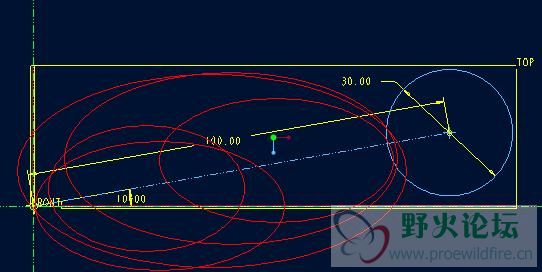

如下图,我要做上个园孔的阵列(间隔10度,36个孔),可老是做不好,请问高手原因出在那?

问个阵列问题
我所作阵列如下,显然不符合

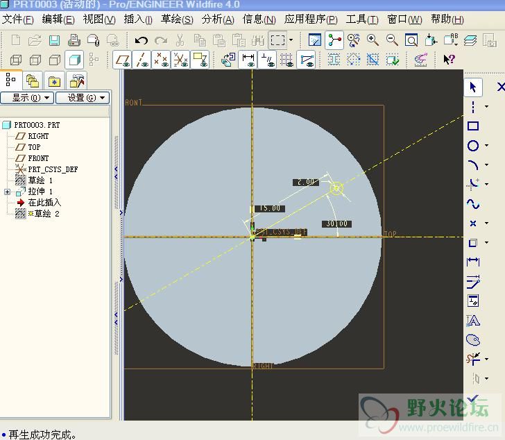

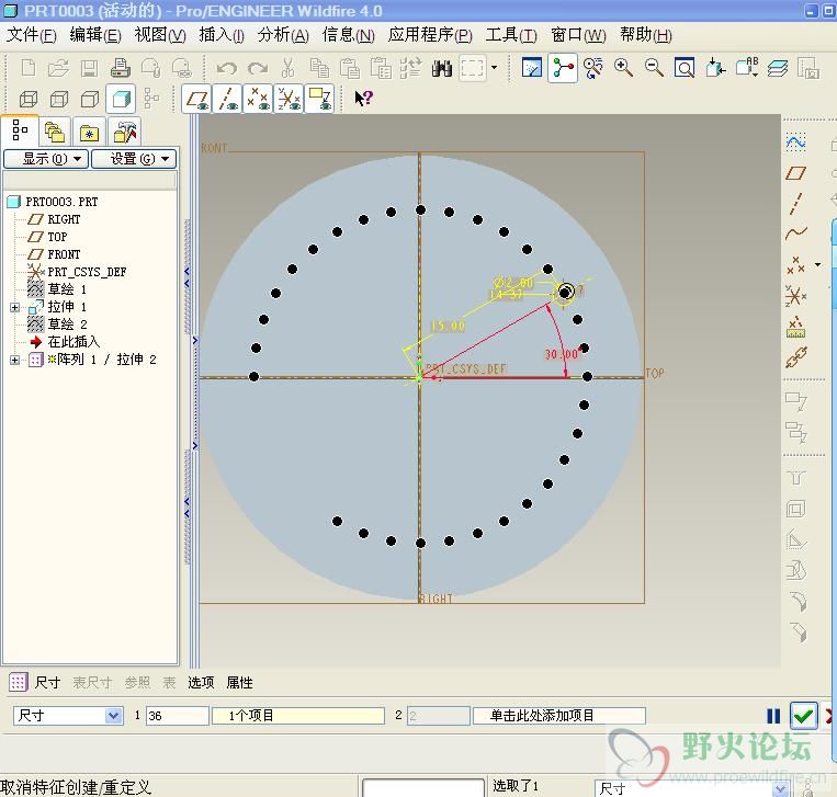

既然都是用4.0的了,那就用轴阵列好啦,干吗还这么复杂用角度阵列
如果你真想这样做那就像我这样标尺寸吧
中间那线用构建线做
[ 本帖最后由 dwdqbt 于 2008-6-12 15:49 编辑 ]

轴阵列吧,很方便的

以前的那种方法淘汰了,请使用楼上大家说的轴阵列
