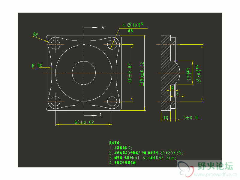

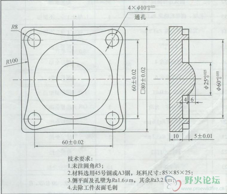

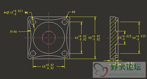

工程图练习7(加分题)
工程图练习题7 零件图g
画出者加2分··记得截图上来哦 ··不用发prt
http://www.proewildfire.cn/thread-6880-1-1.html
有问题者请在里面提问··谢谢合作

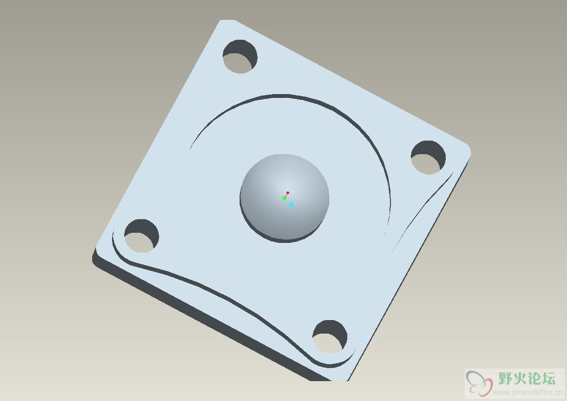

发表于 2008-6-17 12:38 | 显示全部楼层
练习
不知道是不是这样子的

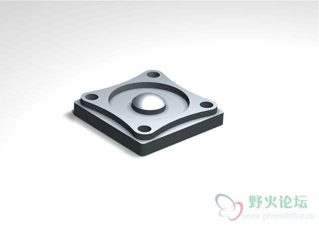

发表于 2008-6-19 02:49 | 显示全部楼层
这个有分加吗?
做是做好了,不知还有没有加分呢

发表于 2008-6-19 10:07 | 显示全部楼层
我也做好了,楼主看看吧,

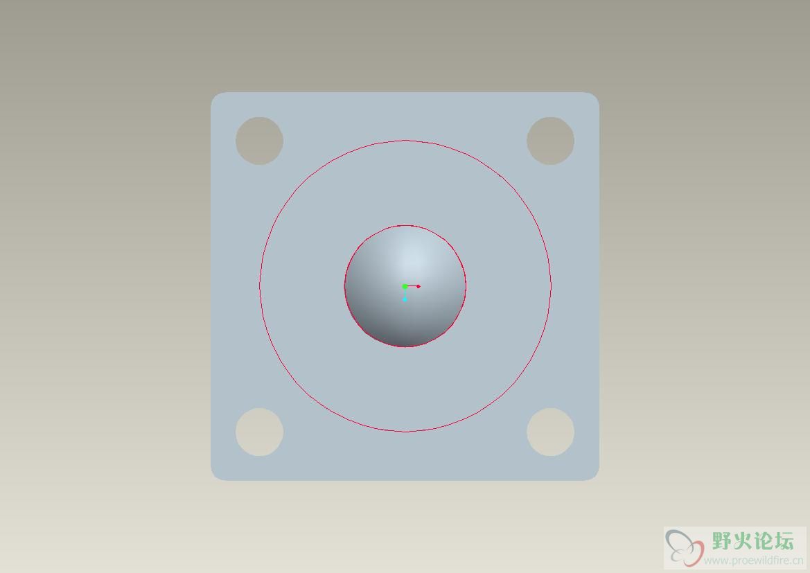

发表于 2008-9-27 12:06 | 显示全部楼层
为学习工程图,我按论坛的练习题做好了作业,现上传图片请工程图高手批改指点,谢谢!
