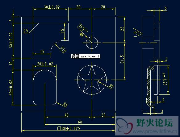

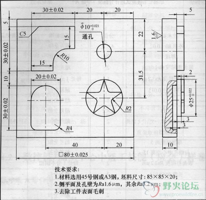

工程图练习3(加分题)
工程图练习题3零件图C
画出者加2分··记得截图上来哦 ··不用发prt
http://www.proewildfire.cn/thread-6880-1-1.html
有问题者请在里面提问··谢谢合作
老大工件没名字的··不知道怎么命名··

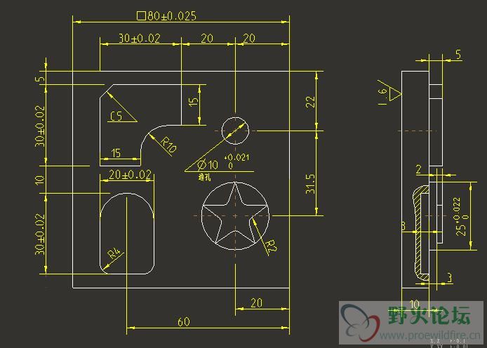

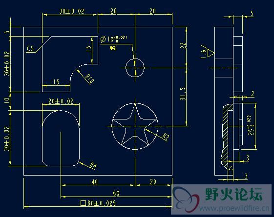

我要分,无聊就画画
参与人数 1金钱 +2 收起 理由
铭℃ + 2 不错··继续努力

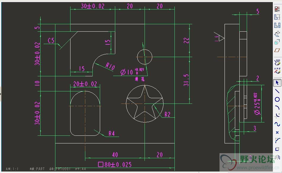

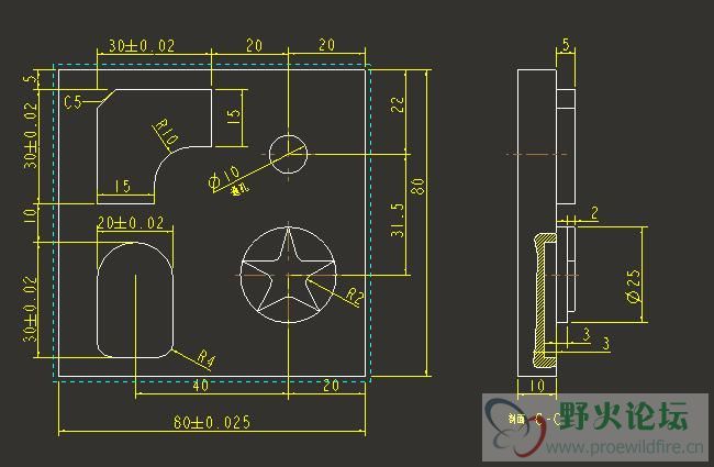

修改直径
参与人数 1金钱 +2 收起 理由
铭℃ + 2

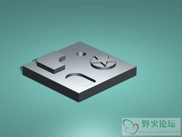

交作业来了!
我又来交作业了,记得打分就是了!!!!

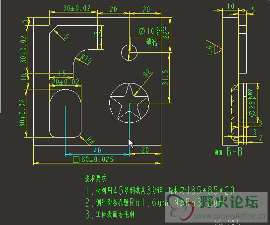

继续练习.

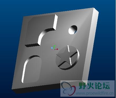

赚点分分。。呵呵。。指教下
