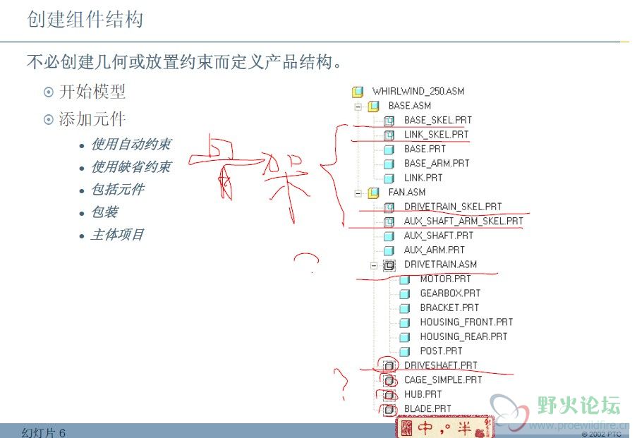

最近一直的学习PTC官方的那个大组件管理教程,由于一直搜不到视频,一直靠自己看,可谓是困难重重啊,不知道大家有没这种感觉......
下面来看看我遇到的一个问题:
图中是创建的组件结构,其中骨架模型和其他常规的零件标识,我都认识,可是那个灰色的,我就不知道了.....
在组件里面新建的零件总类只有这几种,如图3所示。可是我每个都试过了啊,不会出现那样的标识啊.......
我的版本是4.0M020的,不知道怎么理解那些,希望高手帮我解答下.....谢谢.....
对了,还有个问题,那就是一个组件里面怎么又2个骨架模型啊,我怎么只能加一个进去啊,他是怎么加进去的啊?

发表于 2011-6-30 16:04 | 显示全部楼层
是未放置的零件 和 组件

 楼主| 发表于 2011-6-30 16:13 | 显示全部楼层
回复 2# yhvip 的帖子
哦,哦,了解了,看到了.......我还找了半天呢,傻逼了.......太谢谢你了.....
对了,我还有问题,怎么一个组件里面,它可以建2个骨架模型啊,你看看图中,他是怎么实现的啊.........
