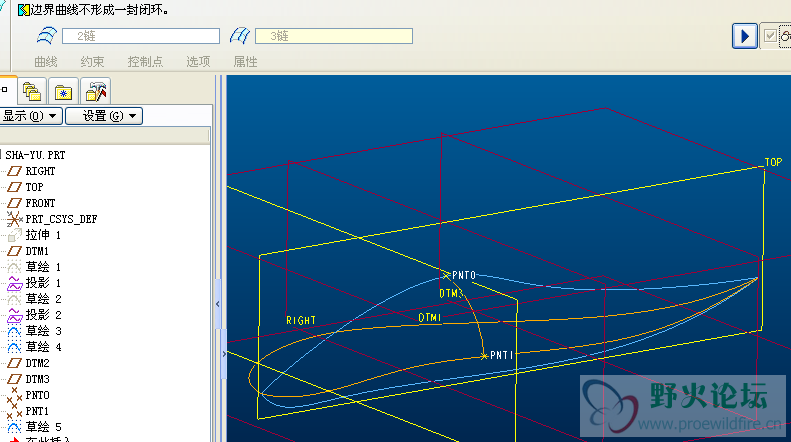

用来做边界混合的构造线的,构面时总是提示边界曲线不是封闭的。
-8
 楼主| 发表于 2011-6-29 15:44 | 显示全部楼层
测量点到线的距离
这实在让人无语了,这样建立基准在草绘时抓去参照都不行,那这个边界混合命令该怎么用呢,线都搭不起来.......

 楼主| 发表于 2011-6-29 16:42 | 显示全部楼层
如图

楼主,两种可能
1.你选了哪两条线来做边界混合的?问题不一定出在点和线的质量上,有可能是你使用边界混合的方法
2.你把档案的精度调到绝对精度0.005,再试一下

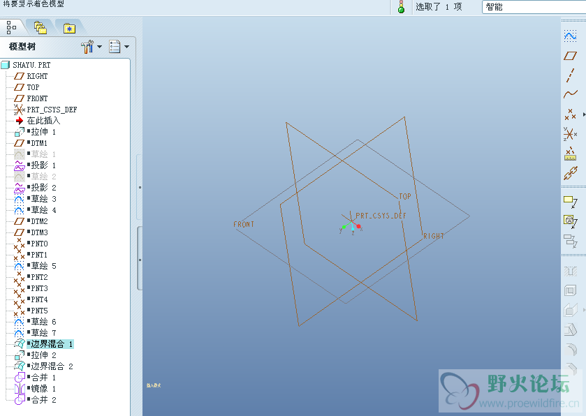

发表于 2011-6-30 09:16 | 显示全部楼层
看看是不是你需要的

 楼主| 发表于 2011-6-30 09:59 | 显示全部楼层
怎么我打开时这样的,啥都看不到啊
-8
 楼主| 发表于 2011-6-30 10:27 | 显示全部楼层
能说明一下吗,小弟初学.......
发表于 2011-6-30 13:06 | 显示全部楼层
箭头往下拖
