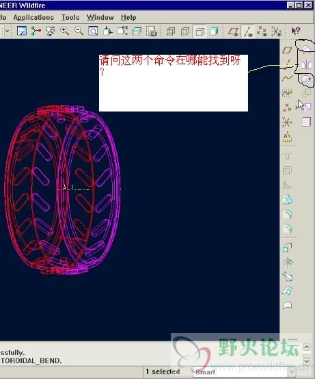

请问各位高手这两个命令在哪能够找到呀?

第一个图标在新版中点编辑菜单里的复制,然后粘贴就行了
第二个点编辑菜单里的选择性粘贴,然后选中 “对副本应用移动/旋转变换”就做出来了
