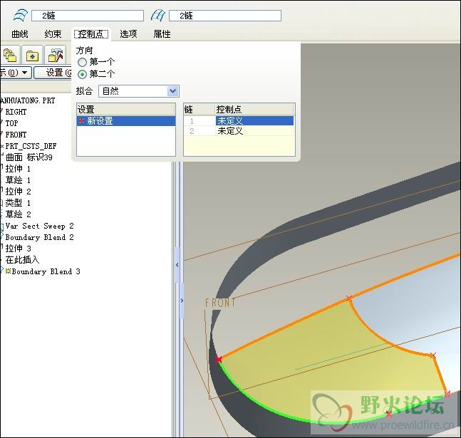

同一方向的线,其中一条有三个点 对面那条2个点,,这样做出来的面就会有个裂缝一样,是不是可以通过控制点来控制啊???吧对面那线也做成3个点,好点对点对应起来啊?可是我怎么按也按不出个什么奇迹来啊!!!!!!不过我试过在为边界混合前吧曲面边界线复制出来当一条用 可这样做出来的面还是会有个裂缝一样啊!!!!有路过的大大看到就请指点下啦  谢谢!!!!!!
我现在把PART(WF4.0)传上来了!!那个地方用着色曲率看的话 明显有个界限在,斑马线看的话又还可以,反正那几个分析命令也搞的头大啊。。。我做这个东西来来回回一个星期了 ,每次都换着方法做 ,每次都有大把问题出现  哈哈

发表于 2011-6-25 16:26 | 显示全部楼层
附件为4.0文件  LZ复制曲线的时候,把精确换成逼近。
[ 本帖最后由 pdc331727426 于 2011-6-25 16:46 编辑 ]

发表于 2011-6-26 12:11 | 显示全部楼层
创建个点不就OK了

 楼主| 发表于 2011-6-27 11:00 | 显示全部楼层
回复 8# 肖正培 的帖子
使用控制点的时候 你创建的点不能选择!我试过

 楼主| 发表于 2011-6-27 11:02 | 显示全部楼层
回复 6# pdc331727426 的帖子
我有吧曲线复制出来 也是逼近 逼近就是能吧多段变一端  怎么你就做出来了呢  晕死
