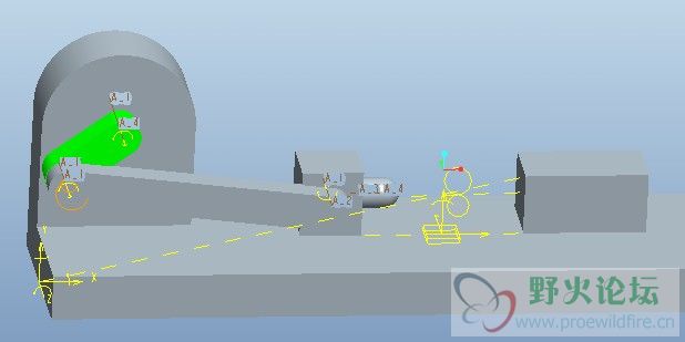

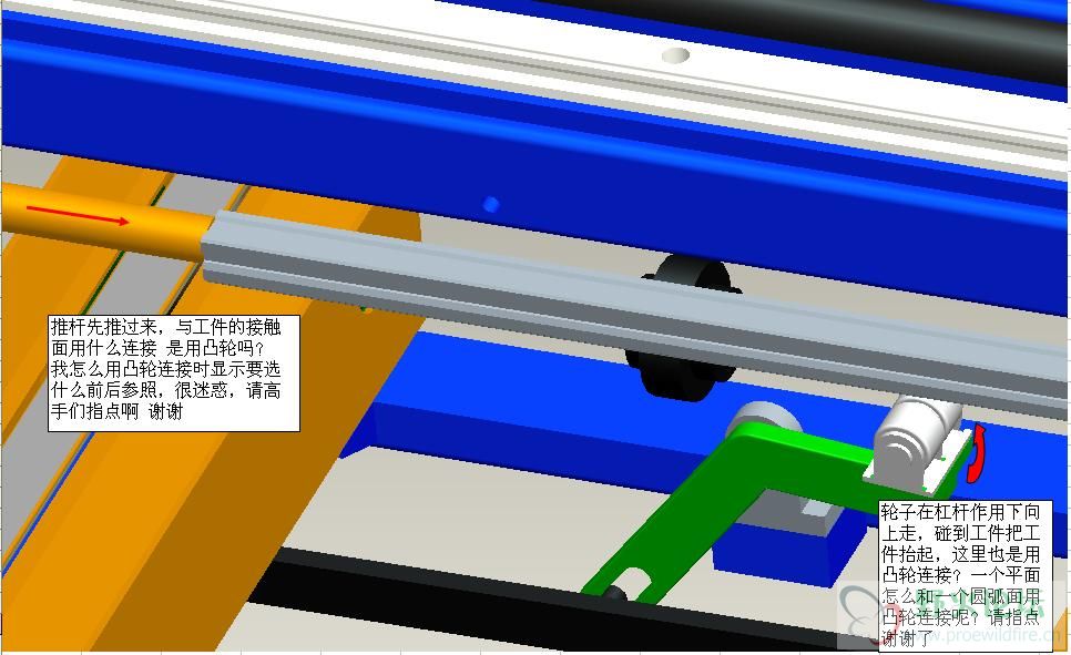

如图,这两个地方该如何连接呢? 忘大家指点下啊 谢谢

第一个地方可以用3D碰撞

请问大侠 你说得3D碰撞 具体怎么设置呢 也是机构仿真里面的吗?

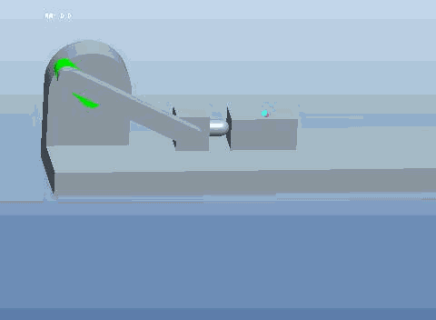

是啊,我给你看我弄了一个简单的机构

谢谢 你 这个是5.0才有的功能吧
