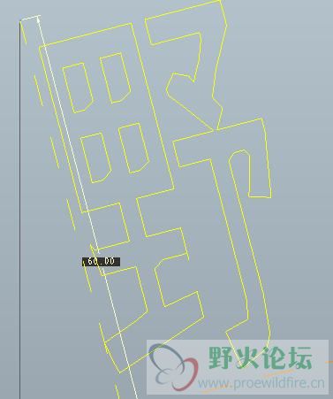

问在Proe里写字出现“截面不完整”怎么解决?
我看过了:原因是有些字的线相交了,有的字的线长出来。
请问怎么解决???
整个字
整个字
线长出来的那部分
线长出来的那部分

发表于 2008-6-11 12:14 | 显示全部楼层
载面不完整有几种情况:
1.截面线条断开,没有连接到. 解决方法:用延伸工具使之连接(或其他)
2.线条相交,有多余长出来的线.方法:用剪切工具剪掉多余的线
3.有重复的线条.方法:删除多余的线条.
