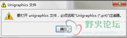

[求助] 我用PROe打开UG的三维图,怎么出这个了?求各位大佬帮帮忙~~~~
发表于 2011-6-8 14:29 | 显示全部楼层 |阅读模式
求给力帮忙啊!!!

发表于 2011-6-8 14:49 | 显示全部楼层
proe打开ug文件,首先应该在配置文件中添加指定UG软件的安装目录
intf3d_ug_install_dir C:\Program Files\UGS\NX 4.0\
后面是你UG安装位置
然后就可以用proe打开UG文件,打开对话框类型里选UG格式,就可以打开了<注意文件所在位置以上不能有中文目录>
 楼主| 发表于 2011-6-8 15:00 | 显示全部楼层
大哥   能详细点不?   你说的配置文件在哪的啊?
发表于 2011-6-8 15:46 | 显示全部楼层
转STP就好了啊!
