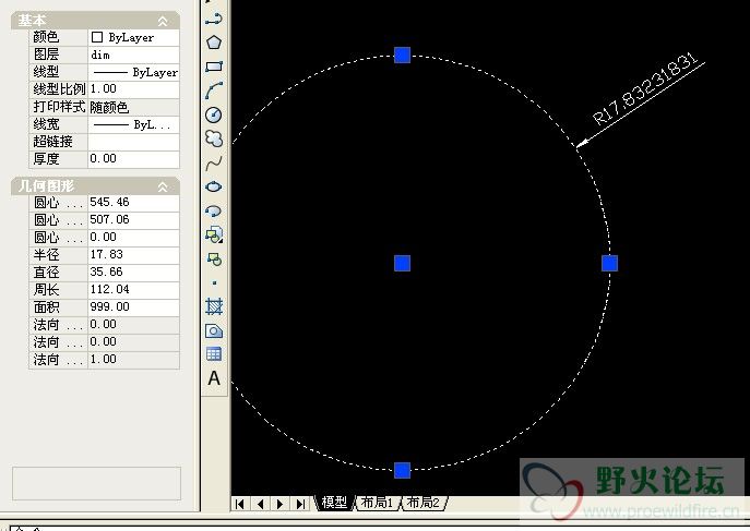

如果半径是保留8位小数的话,那圆的面积怎么可能绝对等于999?  除非不遵守S=πrr      π又要取到多少位呢? 计算机也不过是进行了约等于的计算而已

发表于 2011-6-7 21:27 | 显示全部楼层
很残废的CAD问题,画个面积为999的圆,然后求半径。你随便画个圆,然后把属性打开把面积改成999,然后用标注省小数8位一拉半径,不就OK拉吗。汗,对于用CAD工作的人,这是小儿科。

 楼主| 发表于 2011-6-7 21:31 | 显示全部楼层
楼上的回答正确,看来好多的同学不怎么喜欢用参数化设置呀

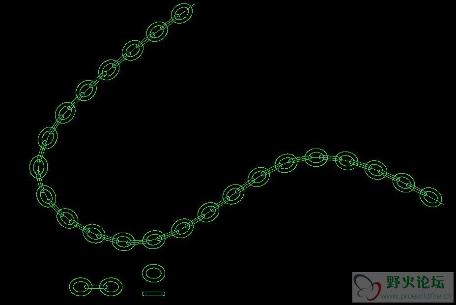

发表于 2011-6-7 23:17 | 显示全部楼层
13楼看你CAD瞒可以的,我也考考你,如何将图中的椭圆链子沿曲线快速的用CAD画出。不要求很准,象就好。

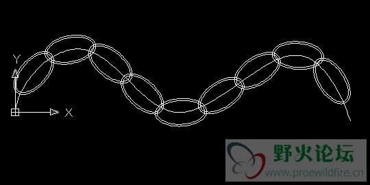

发表于 2011-6-8 14:58 | 显示全部楼层
是这样的吗

发表于 2011-6-8 21:18 | 显示全部楼层
肯定不是拉,要象我的图。 请注意快速两字,如果我把曲线搞的很长,你那样肯定不行,我的有一个是椭圆环的侧面,不全是正面相扣
