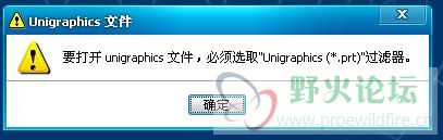

我打开PRT.格式的文件出现下面的提示框,是少了什么啊 ?帮帮忙啊.....

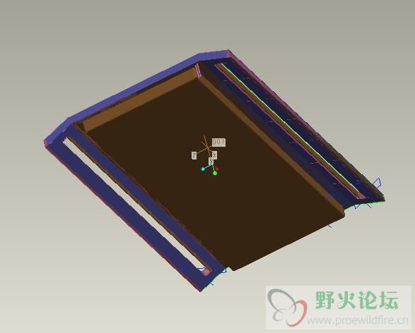

感谢大家的帮助,我的电脑没装UG,现在我在朋友电脑上转格式后用PRO/E打开了..

发表于 2008-6-9 14:39 | 显示全部楼层
你的系统默认用UG打开PRT文件···
改一下关联就行了···
或者先打开PROE,然后再把PRT拖进去也行··

发表于 2008-6-9 14:45 | 显示全部楼层
或者那你就选择以下过滤器

 楼主| 发表于 2008-6-9 15:33 | 显示全部楼层
原帖由 野火 于 2008-6-9 14:45 发表
或者那你就选择以下过滤器
拖进去打不开,导入错误,请问怎么选择过滤器?我是菜鸟 什么都还不会,麻烦大虾帮忙.谢拉谢拉

发表于 2008-6-9 16:00 | 显示全部楼层
你还想用PROE直接打开UG的档案啊?到现在还没有办法.我也在找能直接打开UG的方法!!!

发表于 2008-6-9 16:02 | 显示全部楼层
在选择打开文件是时候有选择文件格式的过滤器

发表于 2008-6-9 16:17 | 显示全部楼层
搞什么你打开的是UG的图档,用PROE是打不开的.你用UG打开试试.
