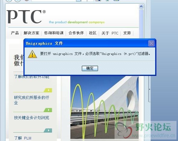

我用pro/e 5.0打开一个零件图就出现了这个,谁知道什么是过滤器要怎么做才行

你这个应该是proe打开ug文件时弹出的
proe要想打开ug文件,首先应该在配置文件中添加指定UG软件的安装目录
intf3d_ug_install_dir C:\Program Files\UGS\NX 4.0\
后面是你UG安装位置
然后就可以用proe打开UG文件,打开对话框类型里选UG格式,就可以打开了<注意文件所在位置以上不能有中文目录>
