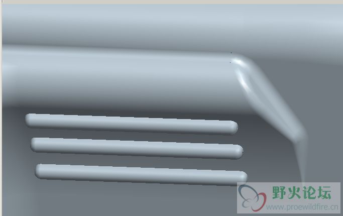

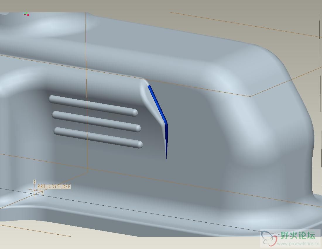

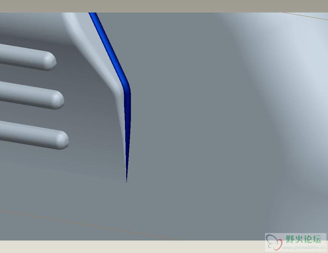

请教大家一个问题,这个产品上的一处倒角怎么才能按自己的尺寸要求来倒,有几处R稍微大一点就不能倒了.

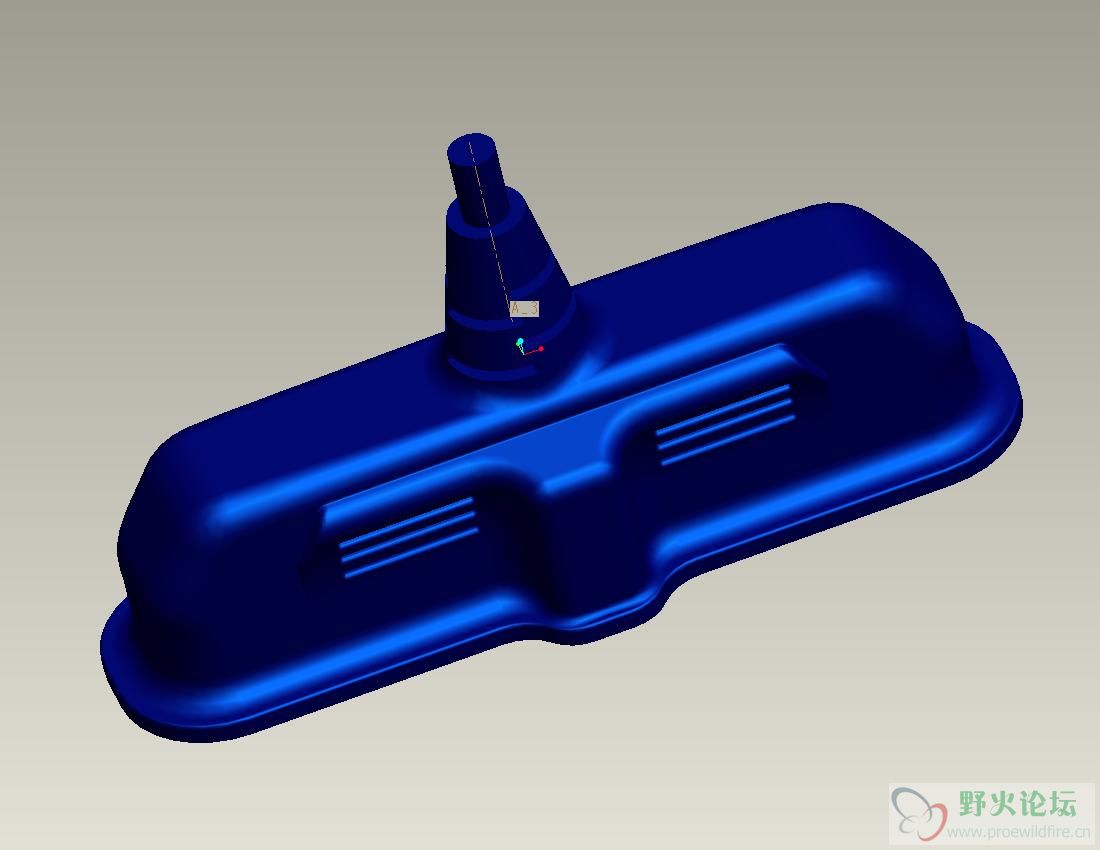

传PART

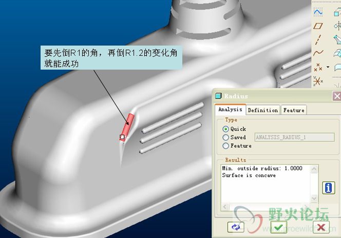

这主要是倒圆角顺序的问题
兄弟,我帮你倒上了,主要是倒圆角顺序的问题。但是我不明白你为什么要把那个R1.2的变化圆角的一端定成R0.1,用R0不可以吗?我上传的档案用的是R0。还有,我把档案的精度改成了绝对精度0.01

谢谢各位了,问题解决了。
