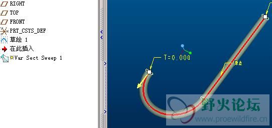

请教各位高手一个问题,就是我用直线和圆弧构成的一个水壶把柄,但是用可变扫描里面的曲面扫描在选择手柄为扫描轨迹线,再点草绘扫描截面没反应,不知道该怎么解决呢,我用的是3.0的?

原帖由 phi8u8 于 2008-6-8 17:02 发表
直线与圆弧相接处是相切吗?
如果不是,就做不出

发表于 2008-6-8 19:59 | 显示全部楼层
wildfire 3.0里面要先在轨迹线上先建立一些点(两端点就不用了),才能选这些点做草绘截面
 楼主| 发表于 2008-6-9 01:50 | 显示全部楼层
谢谢各位的指点,原来是要用倒角才可以做得出来的
