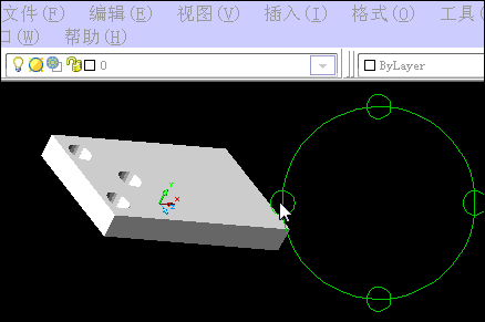

实体图导入cad? 是三维实体图么?如果是工程图的导入去数据交换里面有详细教程……

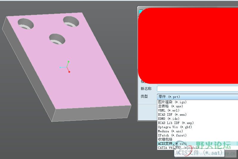

三维的实体的话
实体模式下,保存副本,用sat格式。
保存后的文件可直接打入autocad打开
用三维观察一下

sat不能直接打开。
方法1.将sat文件直接拉入autocad绘图区内,由软件去识别格式、选取格式……
方法2.菜单栏插入 ACIS文件……
