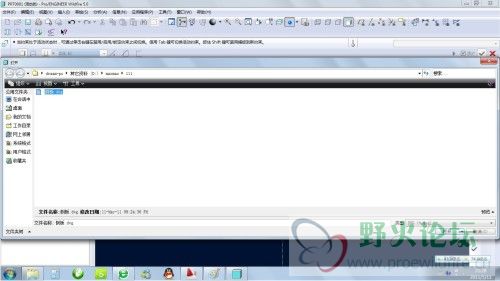

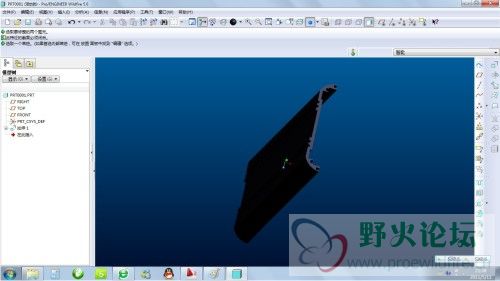

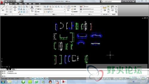

图1:是在cad中的图,目前2001和2004版本能用这个方式,2010的本人试过不行 。

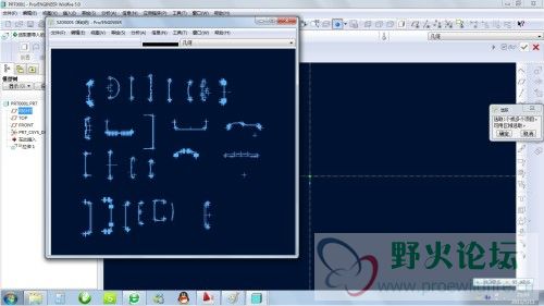

图2:在proe5.0中新建一个零件,进入草绘模式后,在菜单栏草绘-数据来自文件-文件系统找到你要导入的CAD文件 。

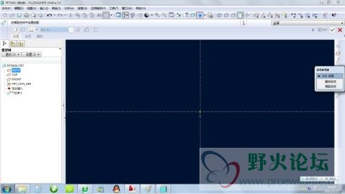

图3:打开你需要的文 件。

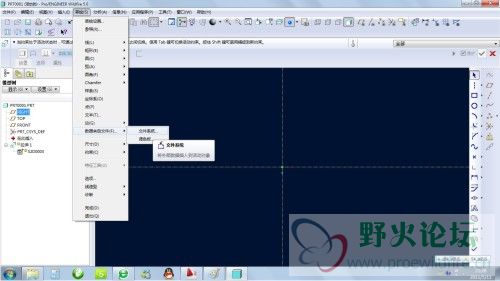

图4:打开你需要的文件后会出现一个选择,这里本人一般选择的是模型空间 。

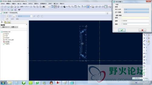

图5:选择后会出现一个对话框,这里选择选取 。

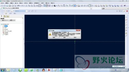

图6:选择你需要的,在确定。
图7:到了这里相信大家都知道了,就不用我多说了 。
图8:这是完成后的图。
