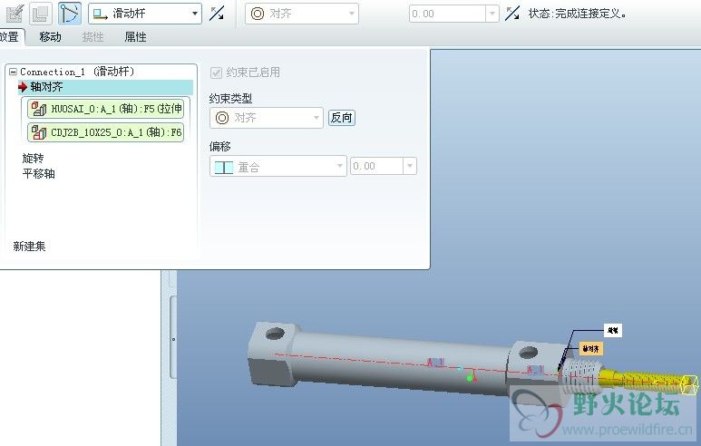

其实就是一个轴和一个筒的装配我想用滑动杆链接,可是怎么装也不会动,求助大虾们给讲解一下滑动杆链接的步骤,谢谢了

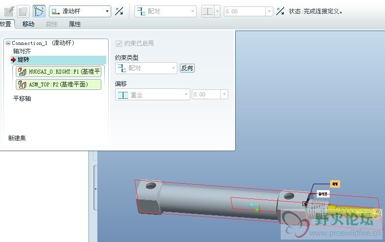

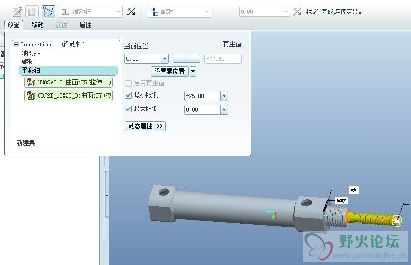

谢了,真的十分感谢,我也是这么弄得,可是就是不能动,急死我了,现在我明白了,之所以不能动,原来是因为没按这个。。。(下图)
