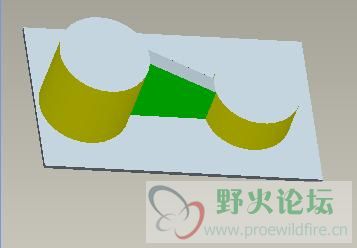

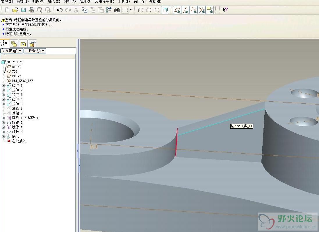

请看图中红色部位,我创建的筋左侧怎么与圆柱面不贴合阿?

应该是做筋时  参照没有选择好!
 楼主| 发表于 2008-6-5 22:48 | 显示全部楼层
在这个图中,我选择的参照是right面
352
92
605
原创先锋勋章嘉宾勋章优秀会员勋章
发表于 2008-6-5 22:51 | 显示全部楼层
左边还要选择圆柱的侧面做参照
 楼主| 发表于 2008-6-5 22:53 | 显示全部楼层
我刚才试着选了,但是选不上,不知道怎么搞得,谢谢。

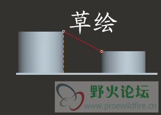

我感觉筋这个功能不好用。。。这种情况很容易失败的,还是用拉伸吧
静坐常思己过,闲谈莫议人非
1301
902
47550
发表于 2008-6-5 23:01 | 显示全部楼层
做截面时青色线的中间那里画一条线即可

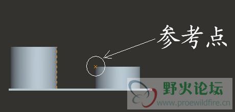

是这样的,在低的那个顶点处做一个选一点做参考,这样就可以了~
