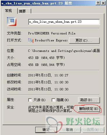

这应该是NTFS格式的文件保护,只要换电脑,都打不开。你右击这个prt,属性,可以看到文件锁定,但我把文件锁定取消,还是打不开。建议让发图那个给你转成STP或者IGS档案,转成这种标准格式,在哪个电脑上都可以打的开。
