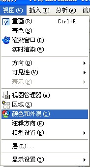

视图中点颜色和外观不跳操作框出来了!
急急急!
一直都能用的,点击后没有任何反应,也没有任何提示,请教如何解决,除了重装软件之外的方法!!
万分感谢!!
点击后没操作框跳出来了。。。。。
点击后没操作框跳出来了。。。。。

呵,把PROE关掉再重新打开就行了
或许是你颜色外观这个窗口已经打开了,只是隐藏在PROE主界面的后面,你把软件外边框挪下,也许就看到颜色外观这个窗口了
祝你成功

我的做法是:
1、先将你做好的颜色存成文件(syscol.scl系统默认的);
2、在config.pro中加入system_colors_file,就是刚才存的syscol.scl文件,保存config.pro就好了
