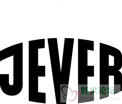

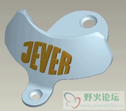

第一个问题:  比如下面这种图片的LOOG,我要将它弄在一个零件的面上我要什么弄??图片要先怎么处理?在怎么转换成PRO/E?然后怎么弄到零件的面上?
我是菜鸟。。希望前辈面大力解说。。谢谢~!
我在弄张图最后完成的效果图~! (不明白步骤)

这就是个文字,你会在曲面上写字,会设置曲面颜色就可以了

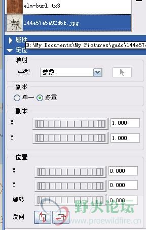

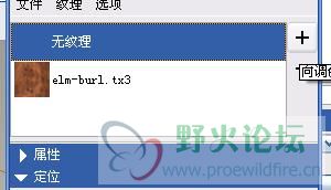

是这样插入图片的!!
附件中怎么写字呀!!晕了!!
[ 本帖最后由 jackie127cn 于 2008-6-5 21:55 编辑 ]
按加号添加图片!!
按加号添加图片!!
在窗口可以调图片的比例
在窗口可以调图片的比例
渲染一下就可以了!!
渲染一下就可以了!!

只是那个LOOG 是美术字。。PRO/E能 弄成那种效果吗??
不过还是谢谢了~!
