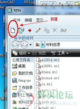

新手求助,pro/e怎么建立材料库啊,那位大侠能教教我,或者给个链接也行,谢了

不好意思,我说的是 编辑,设置,材料里选的那些.mtl文件怎么做,希望能再给恢复,谢谢!

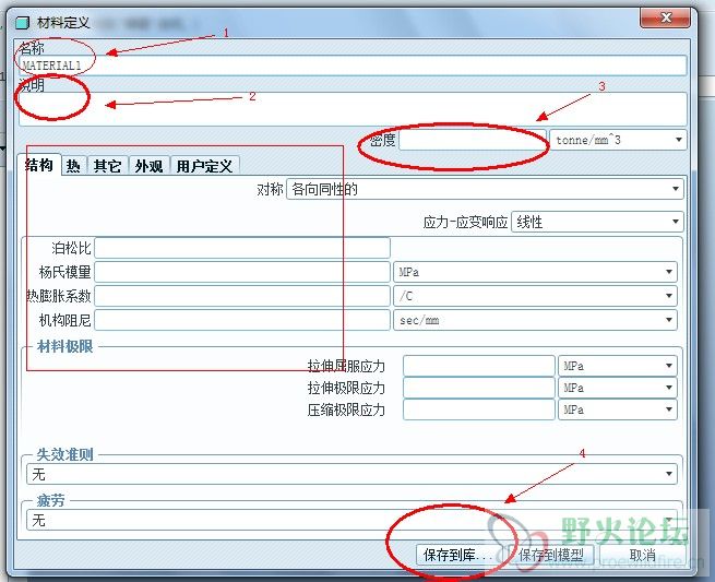

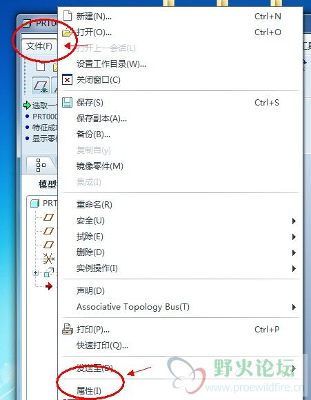

发表于 2011-5-5 11:45 | 显示全部楼层
在prt下面, 文件 属性
材料修改
新建
[ 本帖最后由 724293947 于 2011-5-5 11:54 编辑 ]

发表于 2011-5-5 11:55 | 显示全部楼层
比较粗糙,看懂没有??

发表于 2011-5-5 11:56 | 显示全部楼层
5.0的是这么修改的
