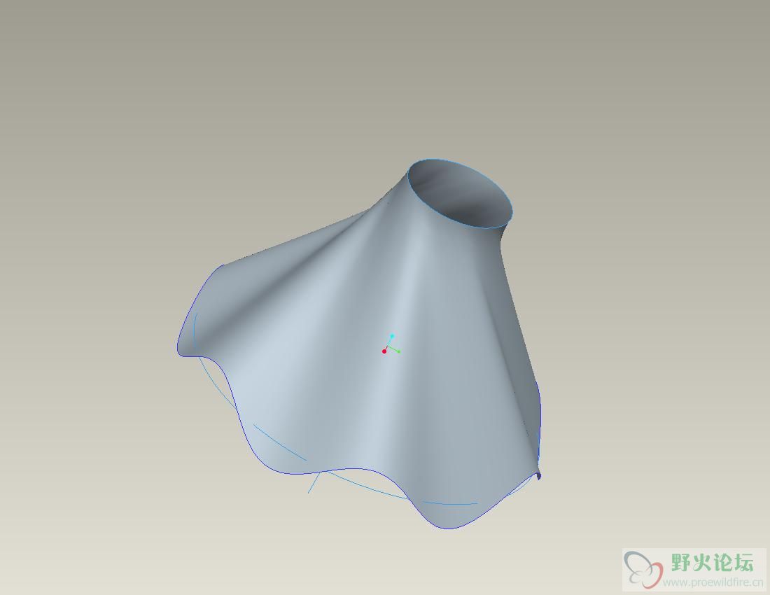

[求助] 各位,为什么我生成曲面成这样子!多谢!

附图如下,

发表于 2008-6-5 14:12 | 显示全部楼层
起始的点跟上面的圆的起始点不在你想要的地方··你应该是想做灯套那种曲面吧
检查一下你的起始点··

发表于 2008-6-5 14:17 | 显示全部楼层
同意上楼的回答

发表于 2008-6-5 14:37 | 显示全部楼层
你都不说是用什么命令做的
你的看起来是边界混合做的嘛。。。。
要通过控制点来修改

发表于 2008-6-5 15:01 | 显示全部楼层
楼主传个PRT啊,我也学下,你是混合还是,边界混合啊

发表于 2008-6-5 19:57 | 显示全部楼层
从图片上来分析应该是办界混合命令做的,可以通过控制点来使面顺滑!
发表于 2008-6-6 18:50 | 显示全部楼层
是的,加点后,再一一对应就可

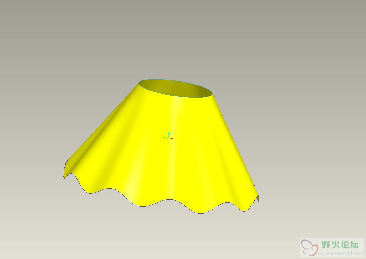

发表于 2008-6-6 20:11 | 显示全部楼层
我也做了个。呵呵~~~~~

发表于 2008-6-6 23:04 | 显示全部楼层
谢谢8#偶不是工匠肯定。
