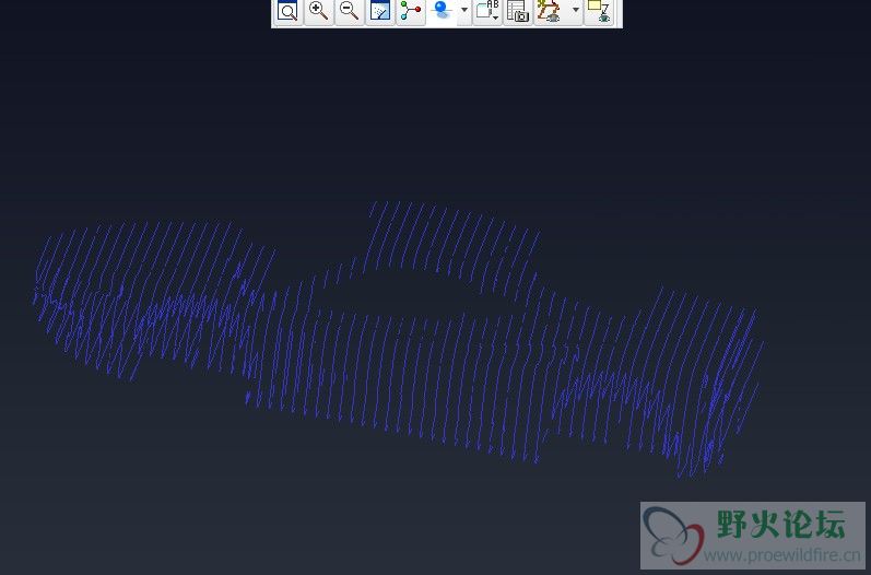

[求助] Creo 里不会修改插入的IGS线的颜色 呢!!!急
70
发表于 2011-4-23 19:33 | 显示全部楼层 |阅读模式

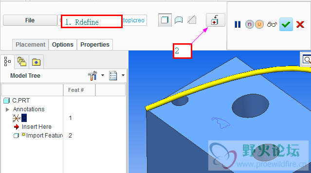

看圖

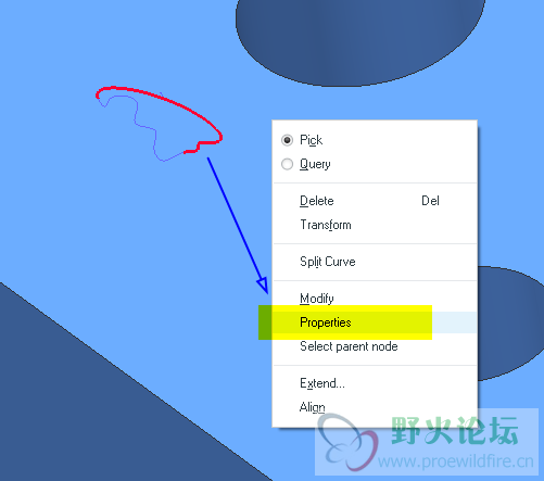

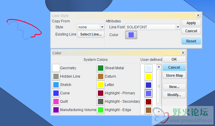

发表于 2011-4-28 15:28 | 显示全部楼层
在输入特征上点右键》编辑定义》编辑》特征属性》修改线造型》框选》确定》选颜色OK

guojianhui 发表于 2011-5-13 11:47
只能一根一根選,不能框選,有鳥用啊,還不如2001呢
谁说只能一根一根的?右下角几何选择曲线,选择好再鼠标放线上右键属性,全部一次性改掉颜色!
