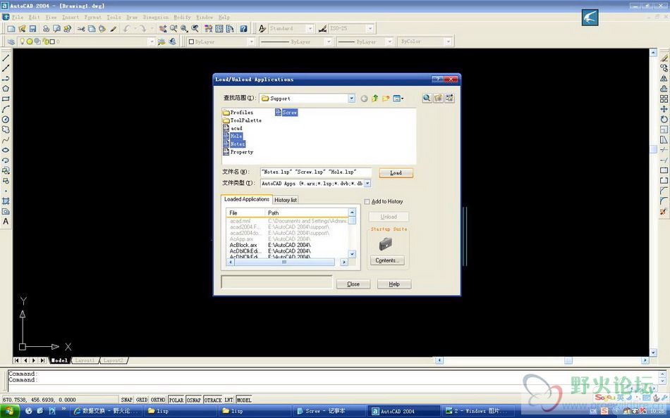

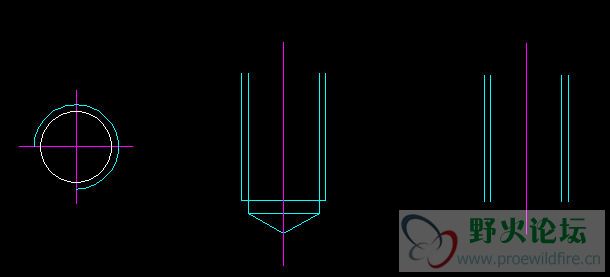

希望大家可以用的上。我用的CADSHI 04英文版的,其他的也可以用,可节约画图时间。
记得一定要调用后,直接输入快捷命令后按提示操作即可。(tools-load application)
快捷命令 screw  螺纹孔主视图   screw1  螺纹孔侧视图(盲孔) screw2  螺纹孔侧视图(通孔)

怎么用?提示:ENTER Mx DIM  该输入什么?    不能使用!
