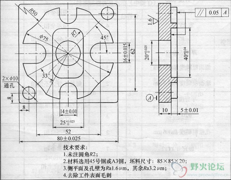

工程图练习题2 零件图B
画出者加2分··记得截图上来哦 ··不用发prt

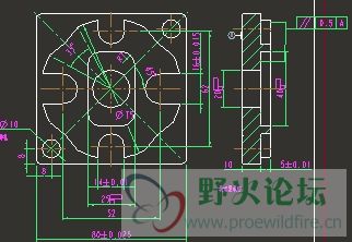

发表于 2008-6-3 09:54 | 显示全部楼层
随便做了下

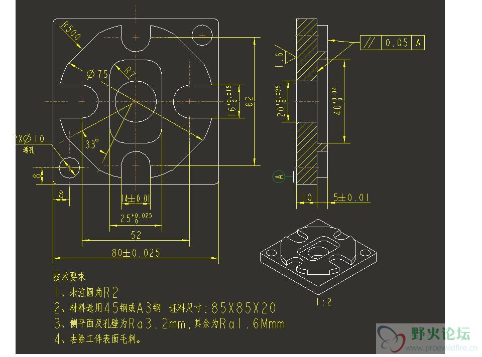

发表于 2008-6-3 11:14 | 显示全部楼层
献丑啦
麻烦楼主帮忙 提出宝贵意见
尤其是技术要求里的阿拉伯字母,希望有好的解决方案 还有平行度的引线问题!
参与人数 1金钱 +2 收起 理由
铭℃ + 2

发表于 2008-6-20 16:19 | 显示全部楼层
差不多都出来了,除了基准不知道怎么用国标的
还有平行度引线怎么弄出来两条?
