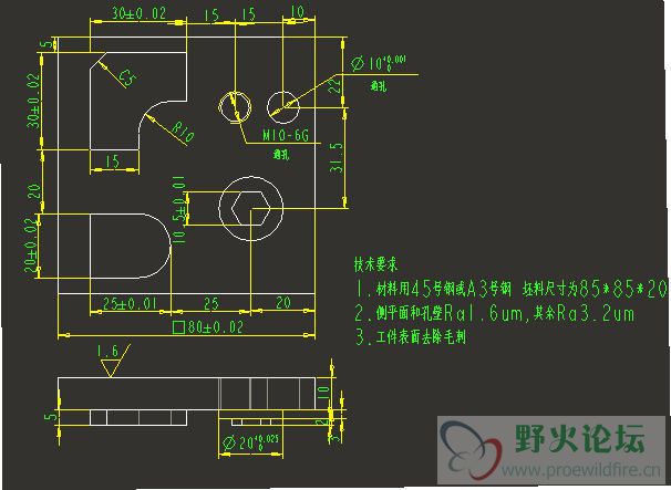

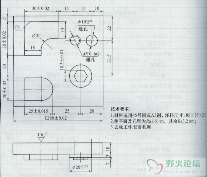

工程图练习题1 零件图A
画出者加2分不用上传PRT··截图上来即可
http://www.proewildfire.cn/thread-6880-1-1.html
有问题者请在里面提问··谢谢合作··

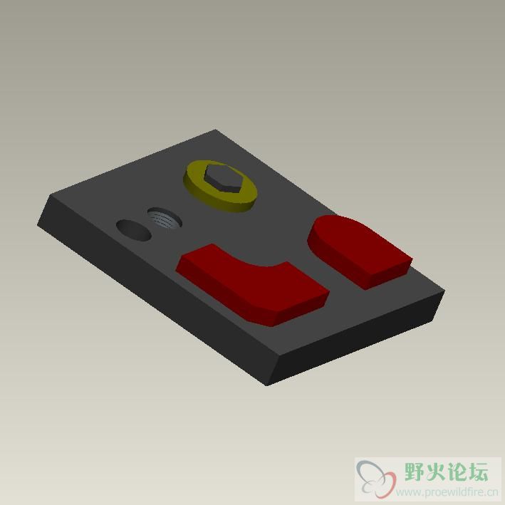

随便做了下

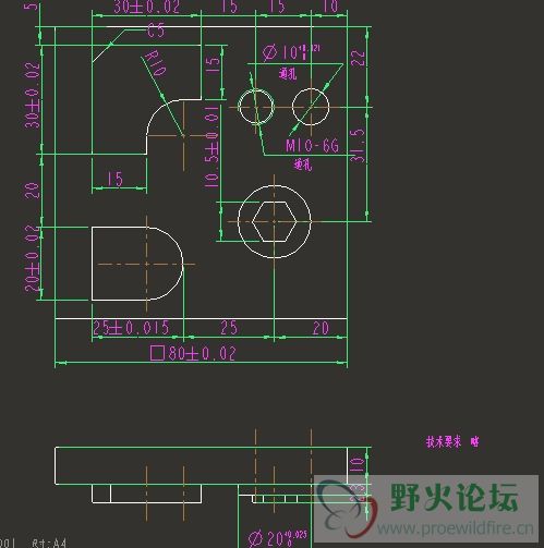

画了下,有点简单!
