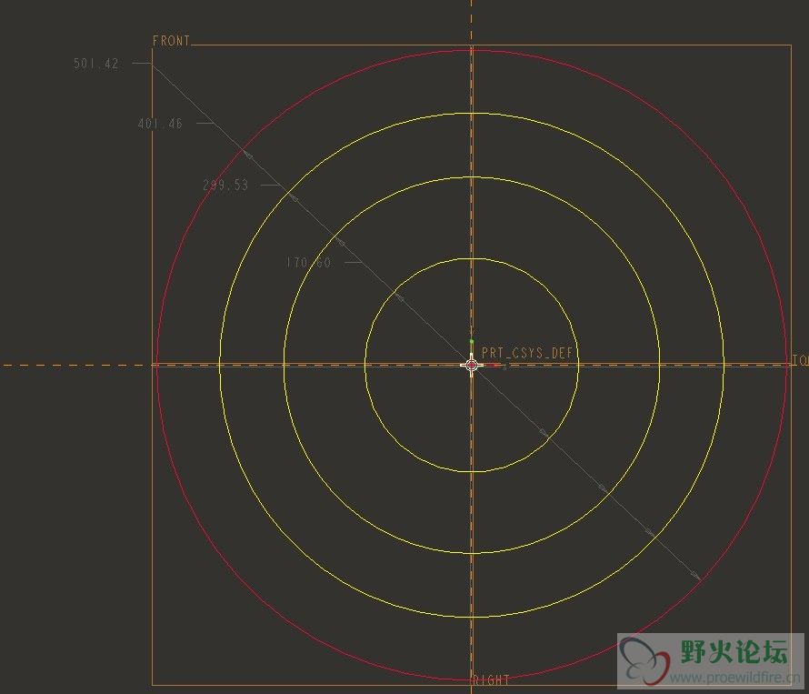

1.选FRONT面,先做4个任意大小的圆,并勾选结束草绘。如图1所示。

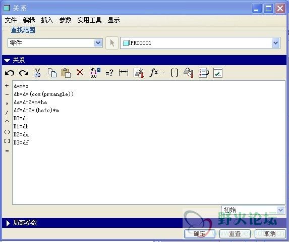

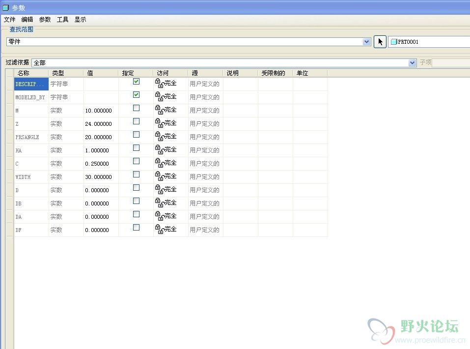

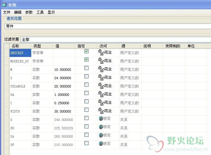

2.点选工具—————参数,按+号添加参数,其中M为模数,Z为齿数,HA,C国标为1和0.25,prsangle为压力角,数值一般为20度,D为分度圆直径,DB为基圆直径,DA和DF分别为齿顶圆和齿根圆直径,具体数值如图2所示。
3.点选工具—————关系,添加关系式如图3所示,点击确定退出。
4.点选编辑—————再生,原来随便做的4个圆,已经变成了4个所求的圆,即从外到里分别为,齿顶圆DA,分度圆D,基圆DB,齿根圆DF.点选工具————参数,发现D,DB,DF,DA已经变为锁定状态,且已有数值,如图4所示。
现在问题1来了:
为什么齿根圆DF数值小于基圆DB? 图4中DB=225 DF=215.
我做了一下计算,因为DF=D-2(HA+C)*M DB=D*COS(PRSANGLE) D=M*Z 压力角一般为20度,所以1式-2式为:

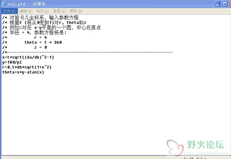

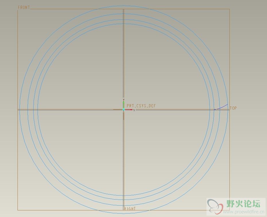

5.单击工具栏中的曲线————从方程————完成————选取坐标系————圆柱之后,添加入图5中的方程。保存退出。
6.点选预览,生成如图6的曲线,确定。
问题又来了:
1.图5中的曲线方程含义是什么?谁知道,要具体每一个符号的含义,有图文说明更好!
2.图6中的圆由外到内依次为齿顶圆,分度圆,基圆,齿根圆。渐开线的起始点为基圆和齿顶圆,那么齿根圆到基圆之间的这段渐开线要如何绘制?

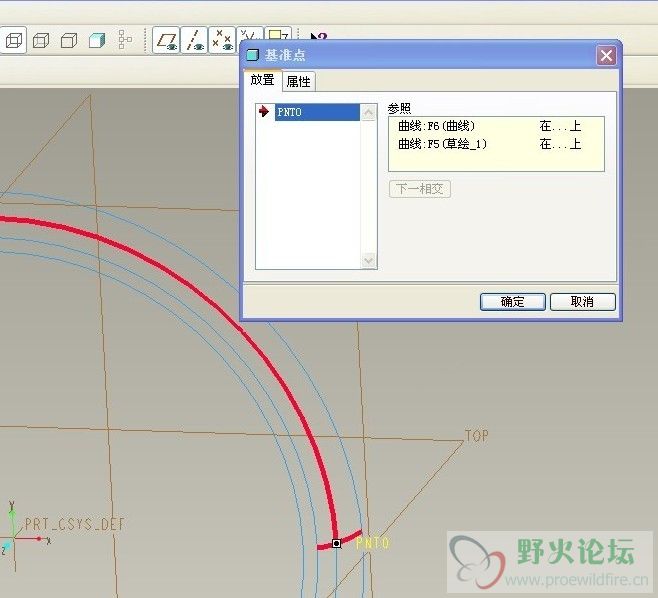

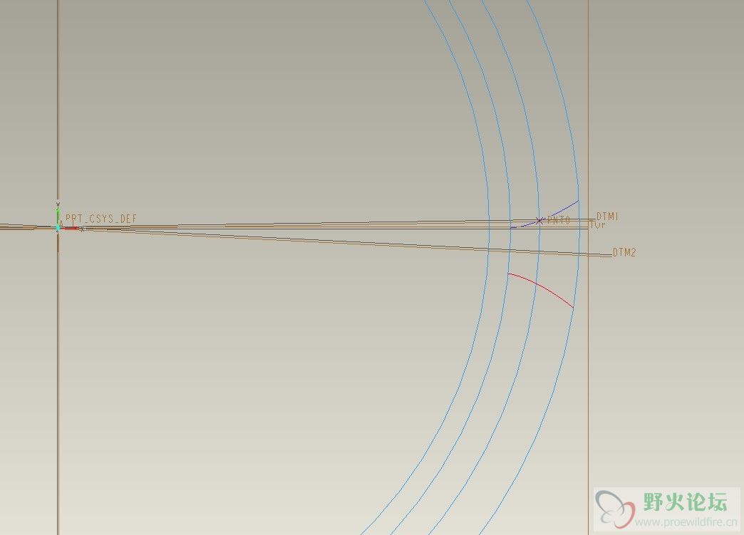

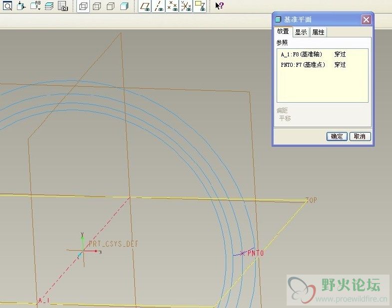

7.做点在pont0,按CTRL选择分度圆和渐开线。使其在渐开线和分度圆的焦点上。如图7所示。

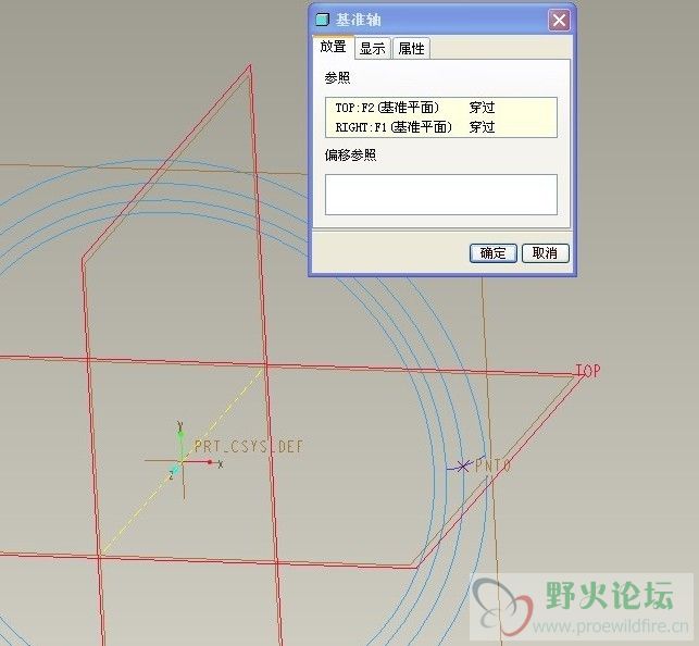

8.做轴A-1,使其为right面和TOP面得公共轴。如图8所示。
9.做平面DTM1穿过轴A-1,和点PONT0.如图9所示。
10.做面DTM2,穿过轴A-1,并与面DTM1成的角度为360/Z/4,这是系统会问你是否添加关系式360/Z/4?选是。如图10所示。
11.以面DTM2为中心,做渐开线的镜像。如图11所示
62
90
 楼主| 发表于 2011-4-16 10:45 | 显示全部楼层

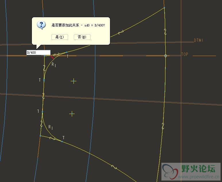

 楼主| 发表于 2011-4-16 11:03 | 显示全部楼层
继续步骤,如果以基圆为齿根圆,继续做图。

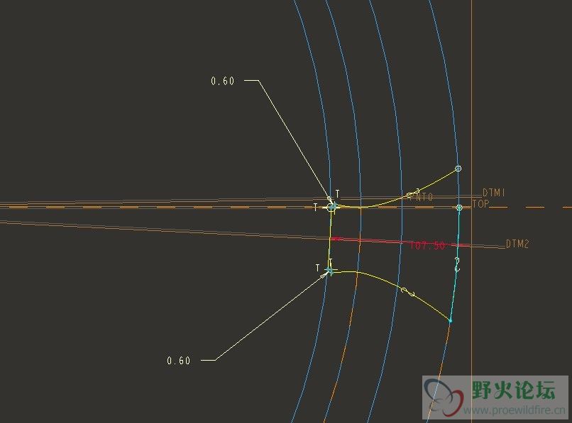

12.草绘如图12所示各线段,做2条渐开线与齿根圆的圆角,设其数值为D/400,此时又会系统提示,是否将其加入公式,选择是!
13.草绘好的图形,如图13所示。

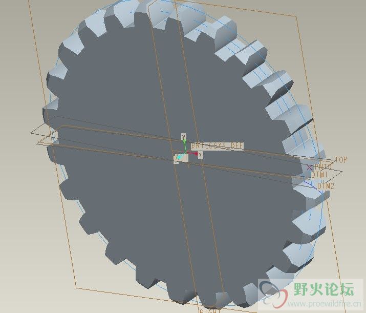

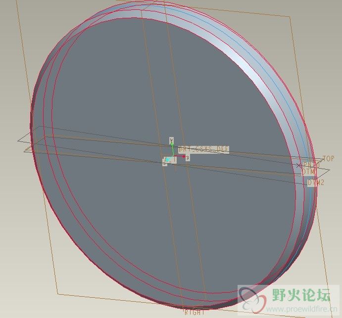

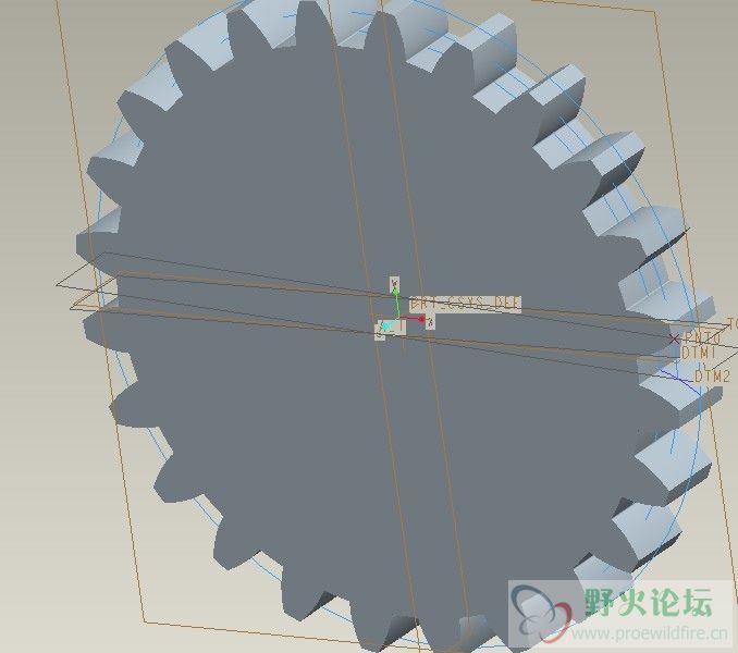

14.将齿顶圆拉伸成实体。如图14所示。
15.将第13步的草绘图形拉伸,并选择去除材料,如图15所示。

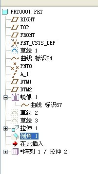

16.轴向阵列15所得图形。如图16所示.
17.如果要做个倒角,将左侧模型树中的再次插入拉到14步之后。做倒角,之后再拉回阵列之后就行了。如图17所示。

发表于 2011-4-16 17:59 | 显示全部楼层
如果你用基圆当做齿根圆做的话,那是不行的,建议用草会的方法画好渐开线(大致的),后用齿厚关系等来定义即可产生齿数小于41的直齿轮

楼主在一楼按照标准齿轮推导的结论没错。
极坐标下渐开线方程本来应该是:R=Rb/cos(40*t)
                                                          theta=180/pi*tan(40*t)-40*t(这个40*t就是压力角0~40度变化,t有点像trajpar函数,从渐开线起点到终点均匀变化,这里的40也可以换成其他的数值,换成不同的数值只是影响渐开线的长度),那么现在说说下面的方程:
x=t*sqrt((da/db)^2-1)
y=180/pi
r=0.5*db*sqrt(1+x^2)
theta=x*y-atan(x)
z=0
sqrt((da/db)^2-1)中da,db分别代表齿顶圆和基圆的直径,那么da/db就代表齿顶圆上压力角的余弦值的倒数,sqrt((da/db)^2-1)根据三角恒等式cos^2=1/(tan^2+1)就等于齿顶圆上压力角的正切值。前面加个t就是x,x就代表在渐开线的不同点压力角正切值变化。
y就是将弧度值转换成角度值。
第三个算式r=0.5*db*sqrt(1+x^2)其实就是Rb/cos(40*t),其中0.5*db=Rb,关键是后面的,x是正切值,那么(1+x^2)根据上面的三角恒等式,就是余弦值倒数的平方,那么sqrt(1+x^2)就是1/cos,和1/cos(40*t)是一个意思,不同的是40*t是将压力角作为变量,而x=t*sqrt((da/db)^2-1)是将正切值作为变量。
第四个算式theta=x*y-atan(x)其实和theta=180/pi*tan(40*t)-40*t表示的是一个意思。不同的是一个用正切,一个用反正切。
关于“图6中的圆由外到内依次为齿顶圆,分度圆,基圆,齿根圆。渐开线的起始点为基圆和齿顶圆,那么齿根圆到基圆之间的这段渐开线要如何绘制?”,我在有的书上看见作者是这么处理的:先将起始点为基圆的渐开线做曲面拉伸,然后把曲面的边相切延伸到齿根圆所在曲面,这样基圆到齿根圆之间的轮廓线就是一条和渐开线相切的直线。

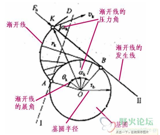

62
90
 楼主| 发表于 2011-4-18 17:52 | 显示全部楼层

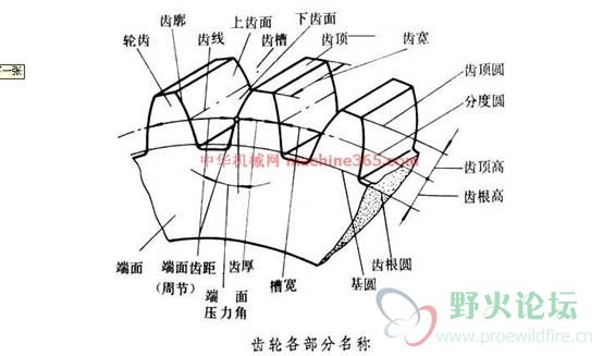

谢谢9楼大哥,方程式的内含已经明白了,但是还有几个问题不明白!
1.如果设a为压力角的话,X=tan(a)就是第一个式子的含义,Y=180/π,R=rb/cos(a),但是根据图1的理解,cos(a)=OB/OK=rb/ra,所以3式不就是R=t*RA吗?不知道我这个理解是否正确?
2.theta是什么意思啊?很多方程都有,不明白他的含义。。。
3.方程为什么要这么写呢?以前在上学的时候学的抛物线方程y=a*x*x+b*x+c 和双曲线方程x^2/a^2-y^2/b^2 =1,都是XY之间的关系,这个怎么弄出个theta呢?如果自己想写一个曲线方程应该怎么写呢?
