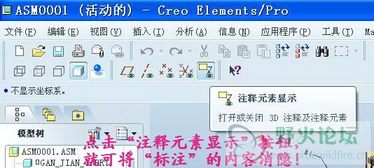

1,操作“注释元素显示”按钮,点击它,就可以实现消隐的目的。

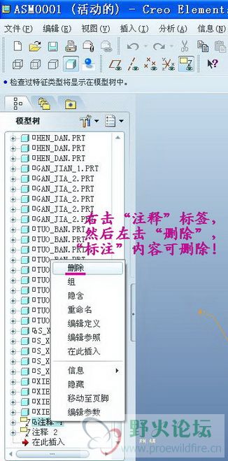

2,右击“标注”的标签符号,弹出对话框,左击“删除”,即完成对该项“标注”的删除。

可以消隐了,但是并没有删除,如何才能删除呢?前几天也碰到同样的问题了没找到在哪删除

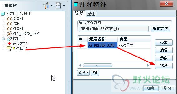

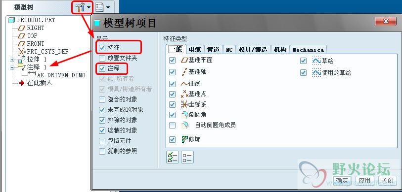

如果你要删除整个注释,那右键注释 删除。
如果只是删除注释里面的其中一个标注,编辑定义注释,找到你不想要的元素,移除……
