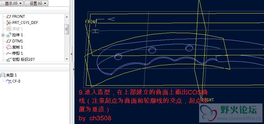

 楼主| 发表于 2011-4-14 20:24 | 显示全部楼层
图9
图9

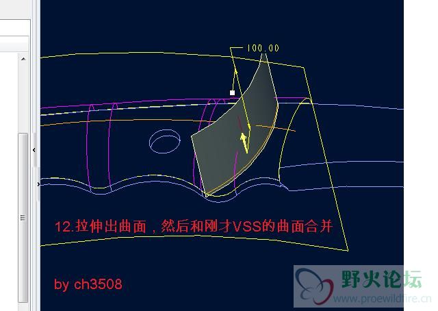

图10
图10

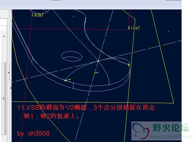

 楼主| 发表于 2011-4-14 20:25 | 显示全部楼层
图11
图11

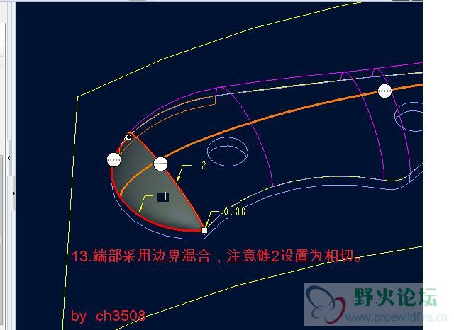

图12
图12
