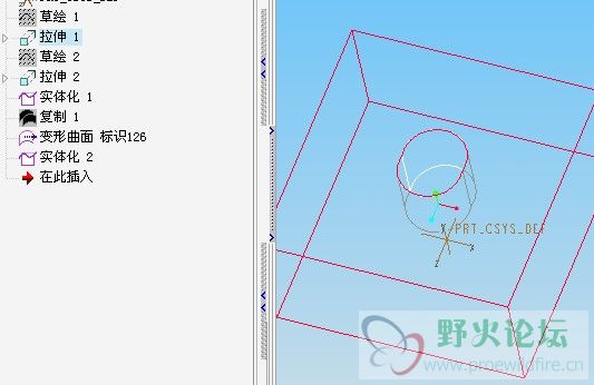

先来看看这个 (下图)  用同样的办法做了个简单的  实体化首切  复制切出面  切出面移动 再次切(这里没有延伸是因为都是平移,边缘不会陷到实体里面去)   PRT文件在附件
很顺利的完成想要的结果  说明方法是没问题的,那么问题就出在这个侧面上     这两个侧面有不同
但是问题是题目中的侧面其实也并非相切,或者说有数个交点,或者说交线不唯一,因为后面的解决办法所做出的结果也证明了这一点。
那么为什么用实体化不能对那个切除,说实话我也不知道真正的原因,所以这个题目是想让高人解答下具体的是哪个地方的原因导致实体化切除失败。
下面一楼是变通的解决办法,其完成结果与要求一致。这里也说明了这2个程序过程的原理和计算方式是不同的,但是一个能达到目的,一个却计算有问题。
现在能肯定的就只是 出问题的地方多半是两个相交的侧面那一块区域

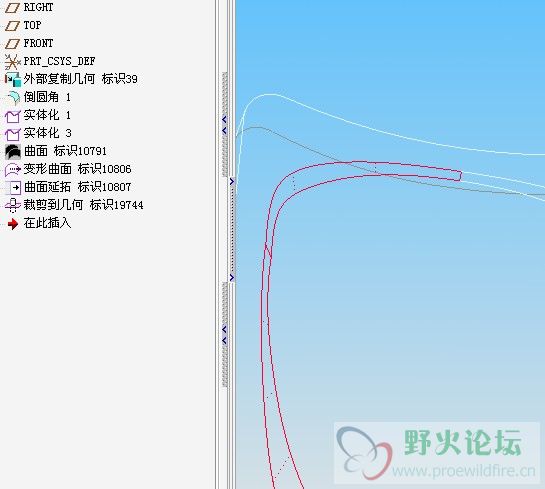

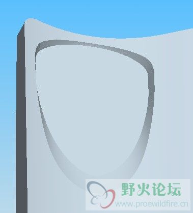

 楼主| 发表于 2008-6-10 10:13 | 显示全部楼层
首先放出解决办法
第一张完成后的
第2张 线   注意看两侧面是各有一个交线的
第3张  步骤加最后正确答案的效果 注意红色部分 有个地方是不相切的 这就是题目所想得到的实体化效果
操作办法:首先点程序》模具/铸造  再点插入》修剪到几何  然后选择延伸后的面组和确定方向   一步就得到想要的结果了

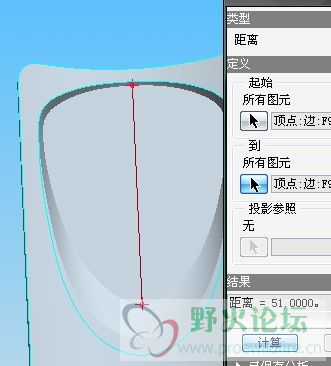

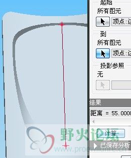

 楼主| 发表于 2008-6-10 10:19 | 显示全部楼层
关于10楼的答案已经看过了  很遗憾并不是想要的结果 虽然是个不错的变通方法
上图是标准答案  这个距离是55 也就是保持了偏移前的坑和后来的坑
下图是10楼朋友的 距离51,正好把偏移前的4MM的坑填上了。
并且在两次切的过程中  没有形成不相切的线 (下图侧面)
[ 本帖最后由 sturecorlt 于 2008-6-10 10:38 编辑 ]
