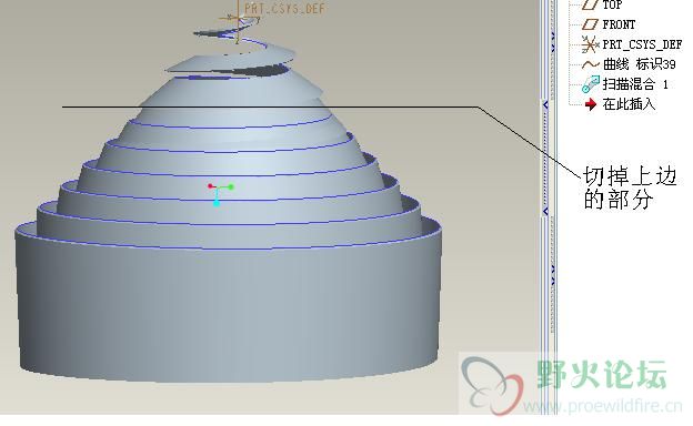

发表于 2008-6-1 21:51 | 显示全部楼层
做一个平面修剪掉就可以了吧

 楼主| 发表于 2008-6-1 23:47 | 显示全部楼层
我做了啊,不过那个图是混合扫描的是个面,不是实体,实体化后也切不掉,谢谢你这么晚也没休息啊

发表于 2008-6-2 00:11 | 显示全部楼层
再做一个曲面,然后利用曲面修剪~~

发表于 2008-6-2 06:56 | 显示全部楼层
可以切掉
用拉伸切面,你切不掉可能是切的地方有几何重叠,你把切的位置调一下,能切开。

发表于 2008-6-2 08:43 | 显示全部楼层
如果上面的方法不行,传个PRT。帮你查找下解决的办法。

发表于 2008-6-2 09:33 | 显示全部楼层
你切掉它的目的是什么呢,想螺纹收尾吗?如果是这样的话,切掉也不能收好尾

发表于 2008-6-3 16:49 | 显示全部楼层
做一个曲面,然后利用曲面和它合并就行了
