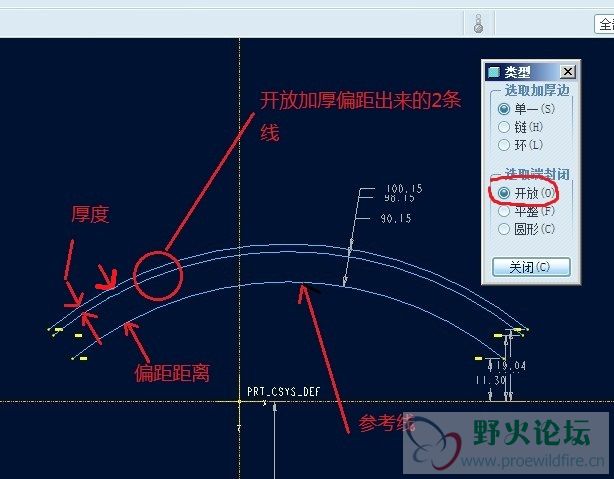

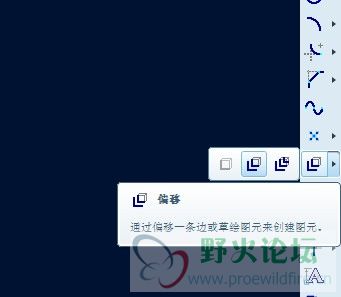

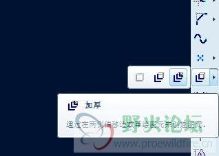

在proe5.0中建模时,进入草绘模式,新增加的功能加厚图元,不知道哪位大侠能教教小弟,这和偏移有什么区别吗,望详细解释,谢谢啦 1.jpg 2.jpg

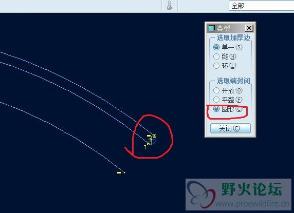

区别很大!也是proe5.0一个很好用的命令。看图片你就,明白了
