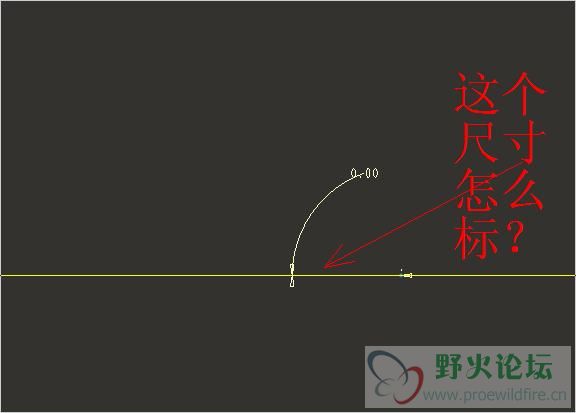

[求助] 这个尺寸怎么标啊?

高手指教啊!!!
谢谢!!!

这个是在什么情况下出现的?有用关系还是没用关系?这个是角度还是距离?

 楼主| 发表于 2008-5-30 14:26 | 显示全部楼层
回复 2# 的帖子
在vsp的情况下出现的,有用了关系(trajpar*360*15),角度的尺寸。
麻烦高手解答!
谢谢

发表于 2008-5-30 14:40 | 显示全部楼层
那你的关系里当trajpar=0的时候这个角度就是零啊
你先标好这个尺寸,然后写关系式sd#=trajpar*360*15,这里的sd#就是那尺寸
你说的vsp应该是vss吧,在起点的时候这个值就是零

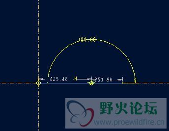

发表于 2008-5-30 20:37 | 显示全部楼层
这是一个角度尺寸,就是在参照上画了一条线,然后去掉自动水平约束,再来标画的线与参照的角度
我标示的是180,反向则是0度

这样的尺寸就是不合理,别人弄错的就不要去研究了
