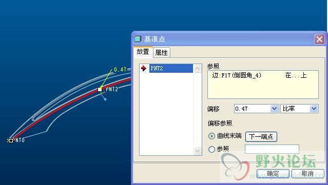

想在曲线上定义一个一定曲率的特殊点?有没有什么好办法大家

是比率吧,你在曲线上用创建基准点工具点工具,会让你输入比率的

发表于 2008-5-29 07:58 | 显示全部楼层
嗯。老大说得不错,做点的时候可以输入,很方便的。

 楼主| 发表于 2008-5-29 20:43 | 显示全部楼层
两位大哥,小弟我问的是曲率,不是比率
就是在样条上取一个曲率为0.3的点怎么操作呢?

发表于 2008-5-30 08:04 | 显示全部楼层
看到你写的是曲率了,但是以为你说的是比率。
问你个问题,点有曲率吗?
曲率:表示曲线弯曲程度的量.
       平面曲线的曲率就是针对曲线上某个点的切线方向角对弧长的转动率,通过微分来定义,表明曲线偏离直线的程度。曲率越大,表示曲线的弯曲程度越大。

发表于 2008-5-30 20:50 | 显示全部楼层
没错,曲线上曲率是0.3的点是没办法定的,就我所知是没办法

回复 6# 的帖子
可是测曲曲线的曲率能获取的一个最大曲率跟最小曲率又是什么概念呢

回复 6# 的帖子
微分你没理解,微分到无限就是点
点只是人为的概念
不是真实存在的

发表于 2008-6-2 09:02 | 显示全部楼层
你试着在造型里面弄弄,如果那里整不出来的话,估计就是整不出来了
