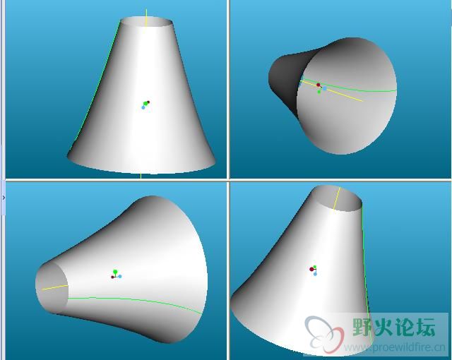

在模具版块中无人解答,看在这个版块中能不能有人解答,不能的话Proe真的要淘汰。
以垂直的一轴通过这3D曲线旋转一曲面

呵呵,proe也是能办到的
里面外面都能看到那曲线应该没落差了吧
做不出来也不一定要淘汰嘛

可以用3D曲线作参照旋转,但旋转的面不通过3D曲线

与我所选的平面不同,难怪我做出来的面不经过曲线

其实我只是用VSS做的,不是旋转做的
有点投机了
这个是在公司做的,用VSS很简单的,就不重新做了

此时此刻我终于开窍了,我做到了这个曲面了,不用再到所有的论坛问高手了。
