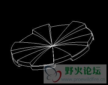

高手们,
过来看看这个曲面怎么加厚???
谢谢了!!!
此题已经解决,请看坛友的回复

发表于 2008-5-28 10:35 | 显示全部楼层
好象那个尖角有问题,无法加厚

发表于 2008-5-28 11:56 | 显示全部楼层
你可以先加厚一小部分,然后再进行复制等程序!

发表于 2008-5-28 21:47 | 显示全部楼层
你倒下圆角然后再试着加厚

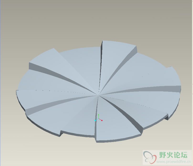

发表于 2008-5-29 09:06 | 显示全部楼层
不能直接加厚3MM,可以先向外偏移3MM,再合并,转实体

发表于 2008-5-29 18:20 | 显示全部楼层
  這是我做的 ~~~
檔案在這:http://www.badongo.com/file/9631175
