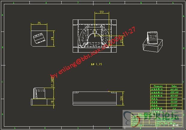

希望来个高手,出一个自动出电极碰数图的范例,也就是拆好电极之后,出一张图纸,要求工件有中心线,电极基准有中心线,中心线到中心线自动标出尺寸, 还有深度尺寸也要自动标出, 两个视图就够了,还有电极另外放在一边,标出基准尺寸 和电极高度,可能设计到参数分析之类的.(不要外挂).效果图如下:

发表于 2011-3-10 12:35 | 显示全部楼层
用外挂啊。可以做到,我在用

 楼主| 发表于 2011-3-15 13:20 | 显示全部楼层
自动出图肯定比CAD快

 楼主| 发表于 2011-3-26 18:23 | 显示全部楼层
没人做这个摸板吗
那有 5.0电极好用的外挂,可以自动出铜料单,自动出碰数图, 自己做基准的,来一个,谢谢了!高手们,不要让每个人都放弃PROE啊,我身边好多人都放弃了,我还是舍不得啊.(UG以上的功能都有啊 ,他们做 着做着,让我感觉PROE真的不行了,郁闷)
